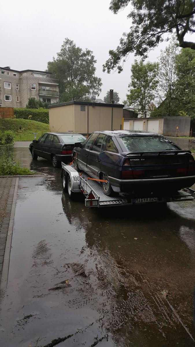

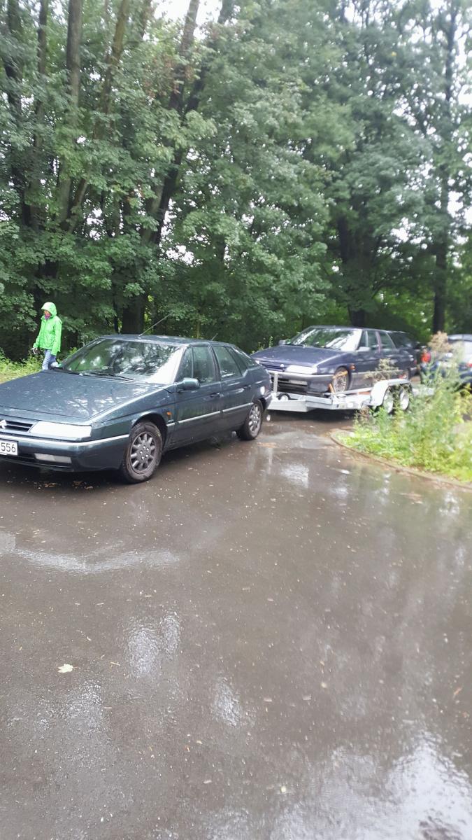

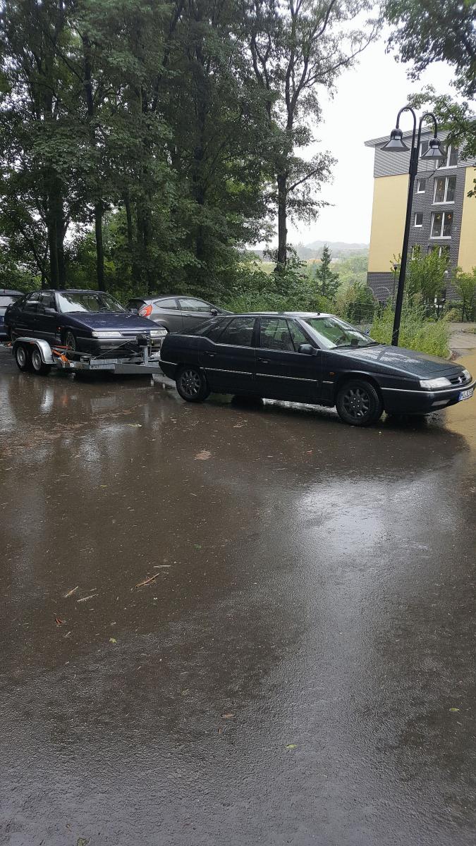

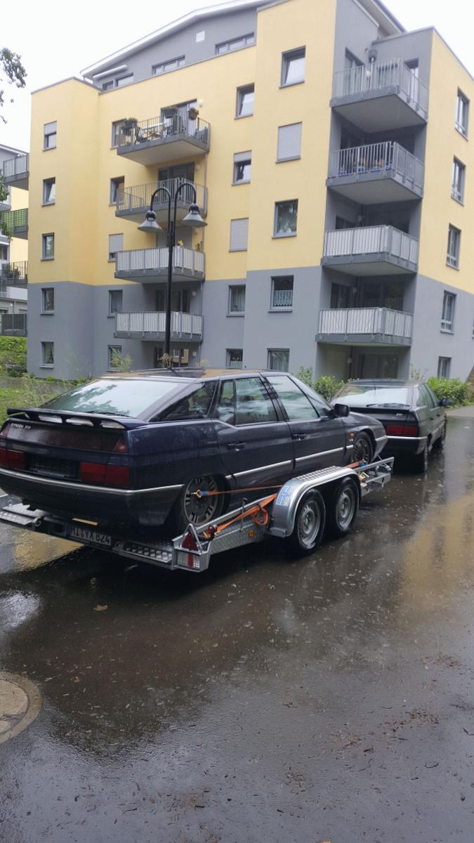

Den hab ich heute geholt. XM, V6, 167 PS, Tecnic. 130.000 Kilometer Laufleistung.
Man achte auf das Gespann. :)

Haha … man kann ein Handy zum fotografieren übrigens auch im Querformat halten … dann passt mehr Citroën drauf …
Ich achte mal auf »das Gespann« … die Spanngurt-Anordnung ist sehr speziell.
Handy und ich, Welten prallen aufeinander :). Ich musste umgurten, so war das für vor uns liegende 220 Kilometer nicht in Ordnung. Da ich bei der Abholung nicht hochpumpen konnte (Keilriemen war weg), hab ich es erst so probiert.
An den Felgen angurten geht, aber niemals über die Achse hinweg, da sich die Räder bei Straßenunebenheiten drehen können.
Wenn an den Felgen, dann immer die innere Seite, also da wo der Gurt ab geht.
Alternativ, wenn man sonst keine Möglichkeit hat, bieten sich die Abschleppösen an, oder direkt die Achsen (hinten dann Schwingarme).

Ich hatte diese Gurte extra für PKW-Transport. War bloss blöd über die Räder zu bekommen, weil die Diva ganz unten war. Wir sind ja gut heimgekommen.
