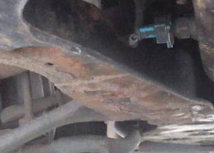

Ist der Rost hier unbedenklich bzw. normal ?

Moin Thorsten,
so sieht das nach Oberflächenrost aus. Genaues geht nur bei Besichtigung bzw. nutzen da leichte Hammerschläge, um zu hören ob durch oder nicht. Ein weiterer Indikator ist an der Stelle, wo so ein Blech als doppelte Lage aufgebracht ist, ob dort Blechaufwürfe sind. (Schwer zu erklären :) ).
Fehlt noch ein Foto von der linken Seite.
Eine problematische Stelle am Hilfsrahmen ist der Bereich unter dem vorderen Querlenkerlager, dort wo sich die Blechdoppelung befindet. Auf dem Foto links der Ölwanne. Dort ists auch schon gut rostig. Der TÜV sieht Reparaturen dort nicht so gern... Unbedenklich - nein.

Das scheint bereits im Stadium Blätterteig zu sein = dringender Handlungsbedarf.
da kann ich Auto nom nur zustimmen: das gedoppelte Blech drückt schon nach unten.
ABER - mal die Frage an die Profis - kann man dieses Blech ersetzen? Ich habe in Erinnerung, daß dort keinerlei Blecharbeiten erlaubt sind.
Rein technisch ist das Blech gut zu tauschen.
Mal ganz davon abgesehen, daß der Rahmen unter diesem Doppelblech mindestens genauso löchrig sein wird.

Auf den ersten Kilometern, wenn der Motor kalt ist, schaltet das Getriebe später hoch. 3000/3500rpm, normal. Einen Ruck beim Schalten sollte es aber nicht geben.
Nö! Die Doppelung hat satte 1,5 mm Materialstärke, das darunter liegende Deckblech ist ebenso durchgerostet und die gesamte Fläche ist wellig.

Man kann das aber schweißen, schleifen, schweißen, schleifen, dann Fluid Film drauf. Wenn der Rahmen rostig ist, muss der getauscht werden.
Holgi
Meine Erfahrung von geschweißten Doppelblechen sieht anders aus. Ich selbst habe bisher beim Tausch nur zugeguckt. Nachdem die Schweißpunkte ausgebohrt sind, läßt sich das Blech gut ersetzen. Dort war der Hilfsrahmen allerdings kaum angegriffen. Käme also auf den Einzelfall an.

Aber die Ursprungsfragen ist noch offen: ist das erlaubt?
Wenn es der Hersteller nicht untersagt, dann sicher. Selbst wenn es der Hersteller untersagt (Beispiel 2CV Chassis im mittleren Bereich), kein Problem, wenn es sichtlich ordentlich repariert ist.
Zum XM- Fahrschemel: Dieser trägt z.B. nicht (!) den Motor etc., Hauptaufgabe ist die Aufnahme der Querlenker und der daraus resultierenden Kräfte. In diesem Bereich (dort wo die Doppelung sitzt) ist er auch innen mit Streben versehen.
Ansonsten ist das ganze Teil relativ labil, gut zu spüren, wenn man die beiden Rundrohrstreben abnimmt, die den Schemel vorn mit dem Kastenprofil des Radhauses verbinden.
Auch ohne Ing.- Studium wage ich die Aussage, dass die Reparatur des Fahrschemels im Allgemeinen keinerlei Sicherheitsrisiko darstellt.

Ich meinte eher, was der TÜV dazu sagt, wenn er es erkennt?
Bei der Reparatur des gedoppelten Blechs, das ich gesehen habe, war hinterher nichts mehr von der Reparatur zu sehen.
Wenn der TÜV es erkennt, hat man verloren - Schweißen ist dort nicht erlaubt.
Deshalb die von mir angegebene Methode - es muss perfekt getarnt sein.

vor 16 Minuten, Steinkul sagte:
Meine Standardfrage, wenn etwas verboten sein soll: Wo steht das?

vor einer Stunde, Entenholgi sagte:
Holgi
Ich kann dazu keinen amtlichen Text finden, diese Aussage (und tausende andere im Netz) deckt sich jedoch mit meinem Wissensstand seit 1992:
http://ford-board.de/index.php?thread/82294-wie-erwartent-tüv-sagt-nein/&postID=860822#post860822
