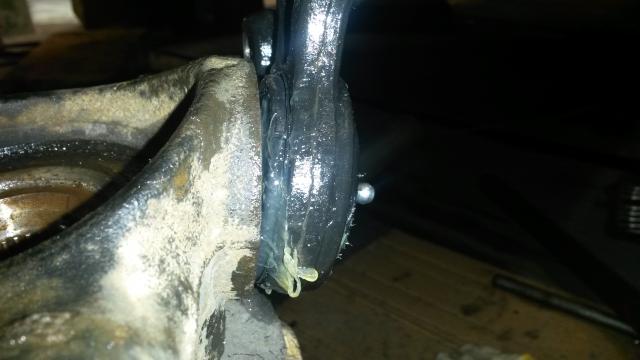

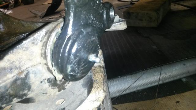

Hi zusammen,
ich fand die Idee mit dem Schmiernippel im unteren Traggelenk ziemlich gut und habe das bei einem sowieso anstehenden Wechsel gleich umgesetzt.
Es handelt sich um ein SKF-Traggelenk. Dieses habe ich mir durch die Aktion leider zerschossen.
Nach dem das Gelenk aufgepresst war, habe ich die Fettpistole aufgesetzt und mit einigen Hüben sehr langsam das Fett eingepresst. Ich wartete darauf, dass das Fett wie auf dem Bild von Icksemm oben rausquilt. Leider machte es kurz „PLOPP“ und das Aussenteil hat sich vom  Innenring abgepresst.
Das Gelenk wackelt wie vorher das defekte.
Ich nehme mal an, dass die Fettpressung erst im eingebauten Zustand passieren darf. „Denkfehler von mir“

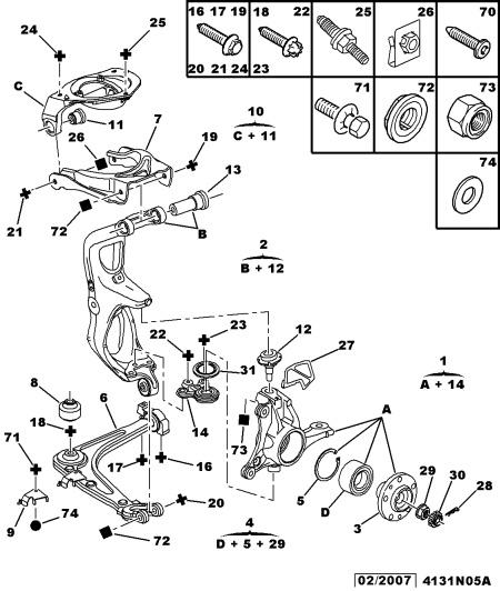

Ich hab gerade Bilder vom Querlenker und Traggelenk angesehen.
Wie ist das Traggelenk denn am Querlenker befestigt ?
Nur aufgepresst oder ....?
Bearbeitet ( von Wurzelsepp)
vor 26 Minuten, Wurzelsepp sagte:
Das Traggelenk und der Querlenker haben keine direkte Verbindung. Der Querlenker ist am Halter Radnabe befestigt und das Traggelenk ist am Achsschenkel befestigt.
Siehe Bild (Hier zu sehen: LINKS vorne):
Traggelenk (14), Querlenker (6), Achsschenkel (erstes Teil der Bezeichnung A), Halter Radnabe (großes Teil Bezeichnung B )
Bearbeitet ( von Brigantia_Driver)
Aua,...Denkfehler
Also Achsschenkel. Gut.
Die Frage ist weiterhin, ist es da nur aufgepresst ?
Yeb, ist nur aufgepresst.
vor 14 Stunden, Wurzelsepp sagte:
Aua,...Denkfehler
Wobei: Eigentlich ist beides mit Schrauben (Querlenker 1 Schraube, Traggelenk 3 Schrauben) fest am Halter Radnabe befestigt. Der Achsschenkel liegt wiederum nur auf dem Traggelenk auf (eben die besagte Verpressung).
