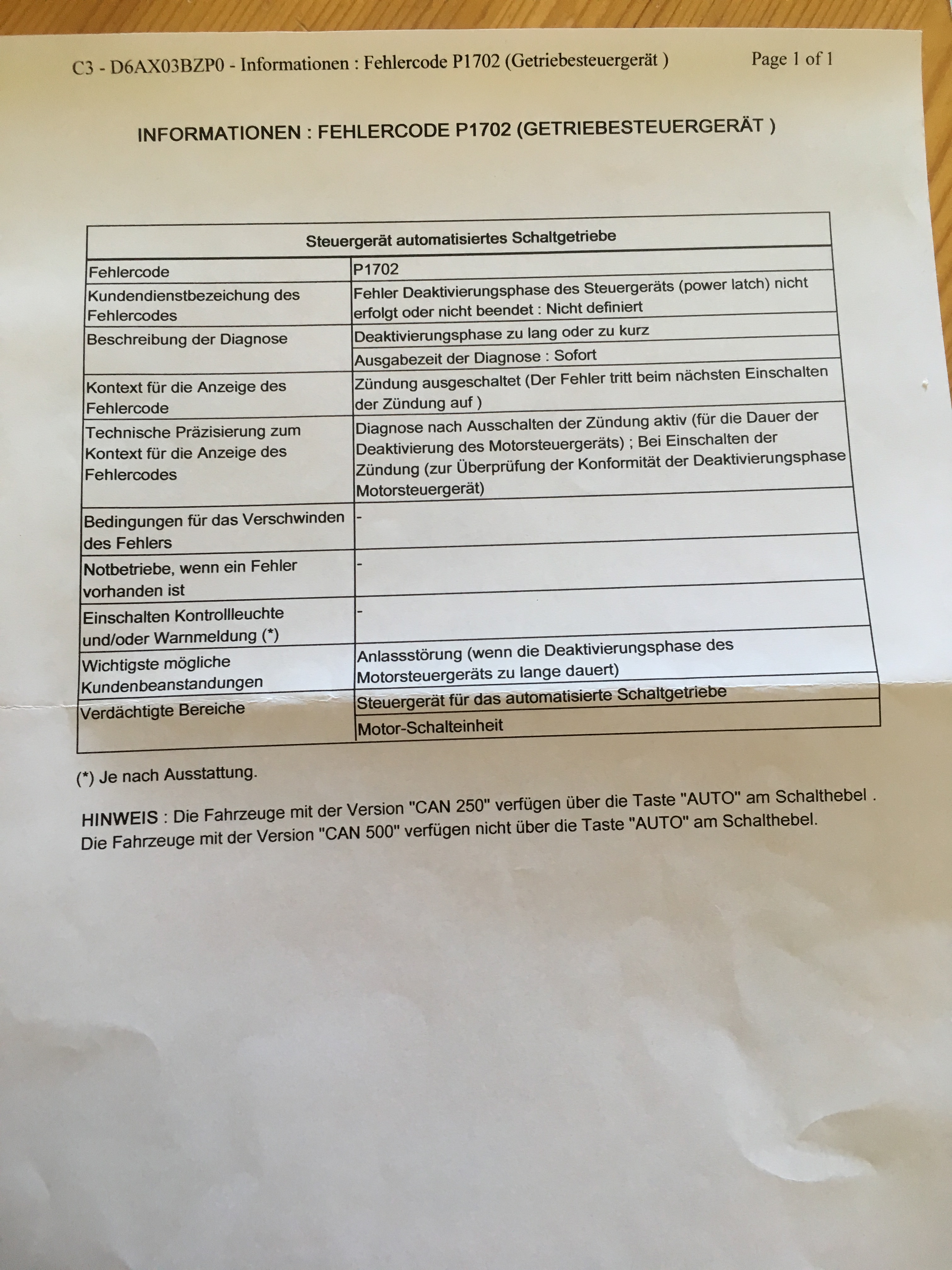

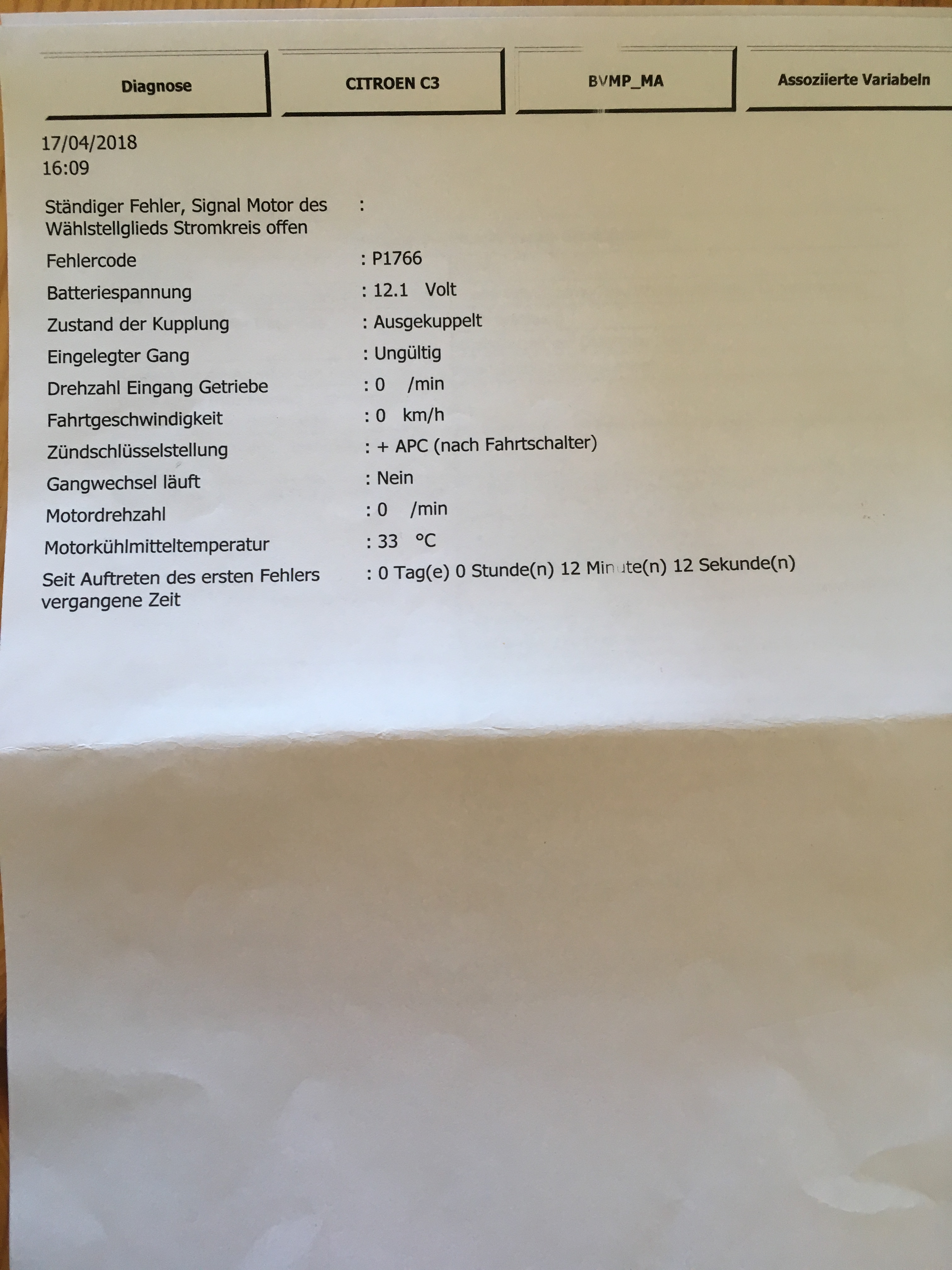

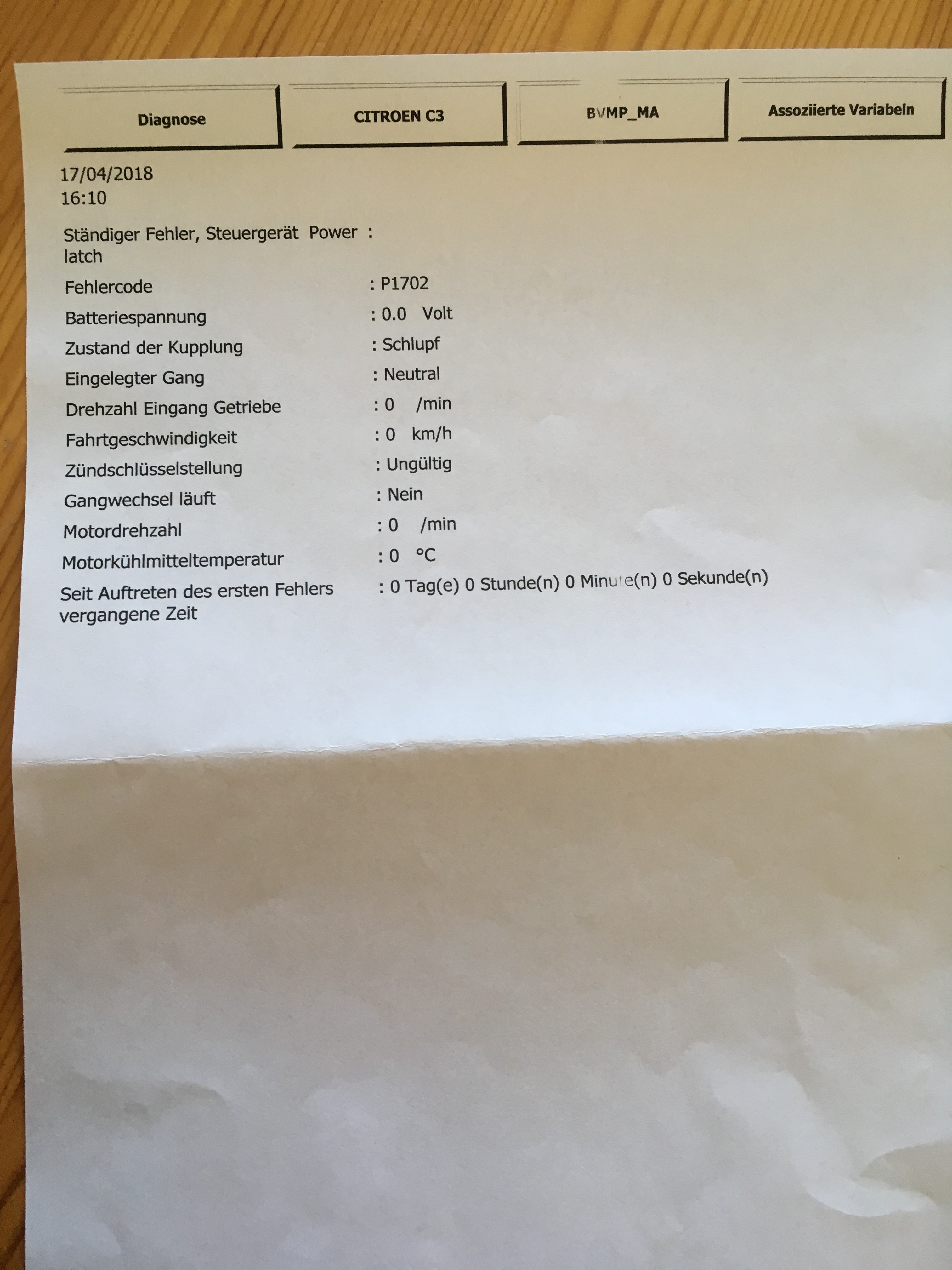

IMG_7728.JPG.193b0ed8fb5d42e43f7f6dbb50317a1a.JPGIMG_7729.JPG.98d535c0c4b67b142e327da3476893b8.JPGIMG_7727.JPG.914fdba2e9a11702fc68d258b00492fa.JPGIMG_7726.JPG.00f01f1cfa3357777fc245930ef1a5f8.JPG
ich lese da wieder  12,1 volt.
es soll doch ein 2. fahrzeug mit überbrücken die 14 volt bringen.

@uwe: Uwe, dass ist doch der Ausdruck von der Werkstatt. Ich konnte denen ja nun erstmal nicht vorschreiben, was die machen sollen.
Nun werkeln wir aber bald selber und da werden wir die Hinweise natürlich berücksichtigen.
Und dann gibt es auch bald eine hoffentlich positive Rückmeldung.
