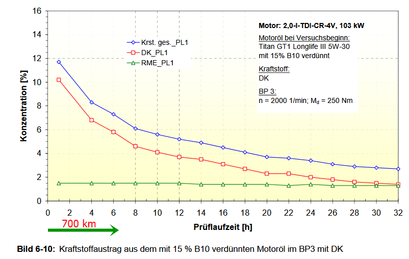

vor 1 Stunde, kr_c5f sagte:
Da sie die Austragung von RME messen wollten, haben sie natürlich keines mehr zugeführt.
Im Institut für Mobile Systeme IMS, Lehrstuhl Kolbenmaschinen der Otto-von-Guericke-Universität Magdeburg wurde an einem von der Volkswagen AG bereitgestellten Pkw-Dieselmotor 2,0 l-TDI mit Common-Rail-System, motornahem Oxidationskatalysator und Dieselpartikelfilter auf dem Motorprüfstand der Einfluss des Mischkraftstoffs B10 auf den Kraftstoffeintrag in das Motoröl und den Kraftstoffaustrag sowie auf die Veränderung der Ölviskosität untersucht.
Um sicher zu sein, dass während des Prüflaufs kein Eintrag des Mischkraftstoffs B10 in das Öl erfolgen konnte, wurde der Motor für diese Prüfung mit biodieselfreiem DK (B0) betrieben.
Der RME-Anteil hatte beim Prüflaufbeginn nur eine Konzentration von 1,5 %. Dieser Anteil wurde innerhalb des 32-Stunden-Laufs nur um 0,2 % auf 1,3 % verringert.
http://c6-friends.nl/downloads/Oelverduennung.pdf
Wenn eine "Regeneration" alle 500-700 km erfolgt, dann sind die 32 bzw. 64h realitätsfern.large.austrag.PNG.d65b599de289ca66e8bbf85aa2227172.PNG

vor 14 Minuten, Ronald sagte:
Bei einem nagelneuen Partikelfilter werden solche Zeiträume erreicht, vorausgesetzt das Fahrprofil passt. Die Regenerationszyklen verkürzen sich mit zunehmender Ladung des Partikelfilters aber ganz erheblich. Der C4 meines Nachbarn hat bei einer Laufleistung von ca. 180Tkm ein Intervall unter 300 Km. Ungünstige Betriebsbedingungen tragen ihren Teil dazu dabei, die Intervalle zu kürzen. Die durchschnitten Zeit zwischen den Regenerationen kann man auslesen. Ich halte diesen ganzen Motorversuch für realitätsfremd, sagte ich schon.

vor 50 Minuten, Ronald sagte:
Sicher. Von einer Modellierung der Realität ist man noch weit entfernt, dieser Anspruch wird nicht erhoben. Die Aufgabenstellung lautete: "An einem modernen Pkw-Dieselmotor soll die Schmierölverdünnung bei Betrieb mit dem Mischkraftstoff B10 und unterschiedlichen Betriebsbedingungen in einer ersten Phase experimentell auf dem Motorprüfstand untersucht werden."
Zu diesem Zeitpunkt gab es kaum gesichertes Wissen über Ölverdünnung aufgrund der Nacheinspritzung. Es war noch nicht einmal bekannt, ob auch RME wieder ausgetragen werden kann. Um Ein- und Austrag eigenständig messen zu können, hatte man versucht, beide Effekte möglichst getrennt voneinander zu beobachten.
Dennoch deutet nichts auf eine Ölverdünnung im Langstreckenbetrieb hin - schon gar nicht bei PSA-Motoren, die weniger Diesel nacheinspritzen müssen, weil dem Filter dank Eolys zur Regeneration eine niedrigere Temperatur genügt.

vor 1 Stunde, Tim Schröder sagte:
Bei unserem 3.0 HDI C6 ist es im Schnitt 895 Km über den letzten 5 Regenerationen, Laufleistung 170.000. Überwiegend Kurzstrecken, < 25 Km. Geht doch...
Gruß, Robert
www.c6-friends.nl
Ps: Klar, ohne AGR- und DPF  Alarm oder Wechsel seit neu.
