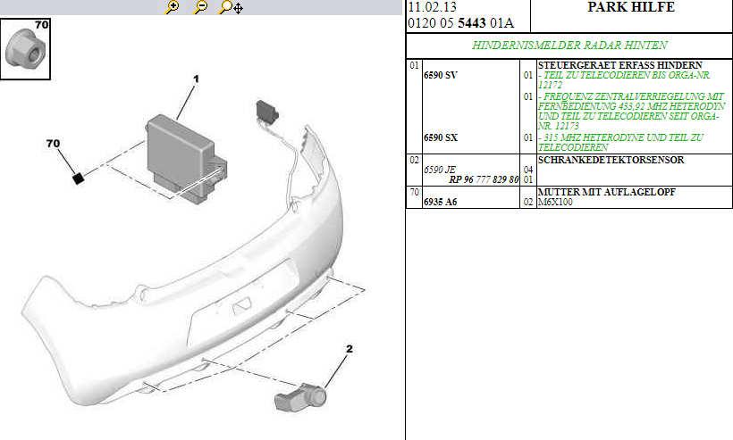

20. September 20206 J. Vom Display her kann es sein das das die 4 Sensoren nicht einzeln darstellen kann. Ich kenne das nicht. Das ist dann natürlich schade, meistens sind mindestens die Ecken getrennt angezeigt. Bei einem Sensor kann man einen defekt / grad / Montagefehler/ Kabelkontaktfehler des sensors unter den abdeckungen vermuten. Sollten wirklich alle Kollission melden, ist da vielleicht das Steuergerät defekt. Siehe Bild - teilenummer verrät dir ggf. den preis. DS3 LIMOUSINE 3 TUREN 1.6 VTi 16v 120 Bearbeitet (20. September 20206 J. von Dreher)
