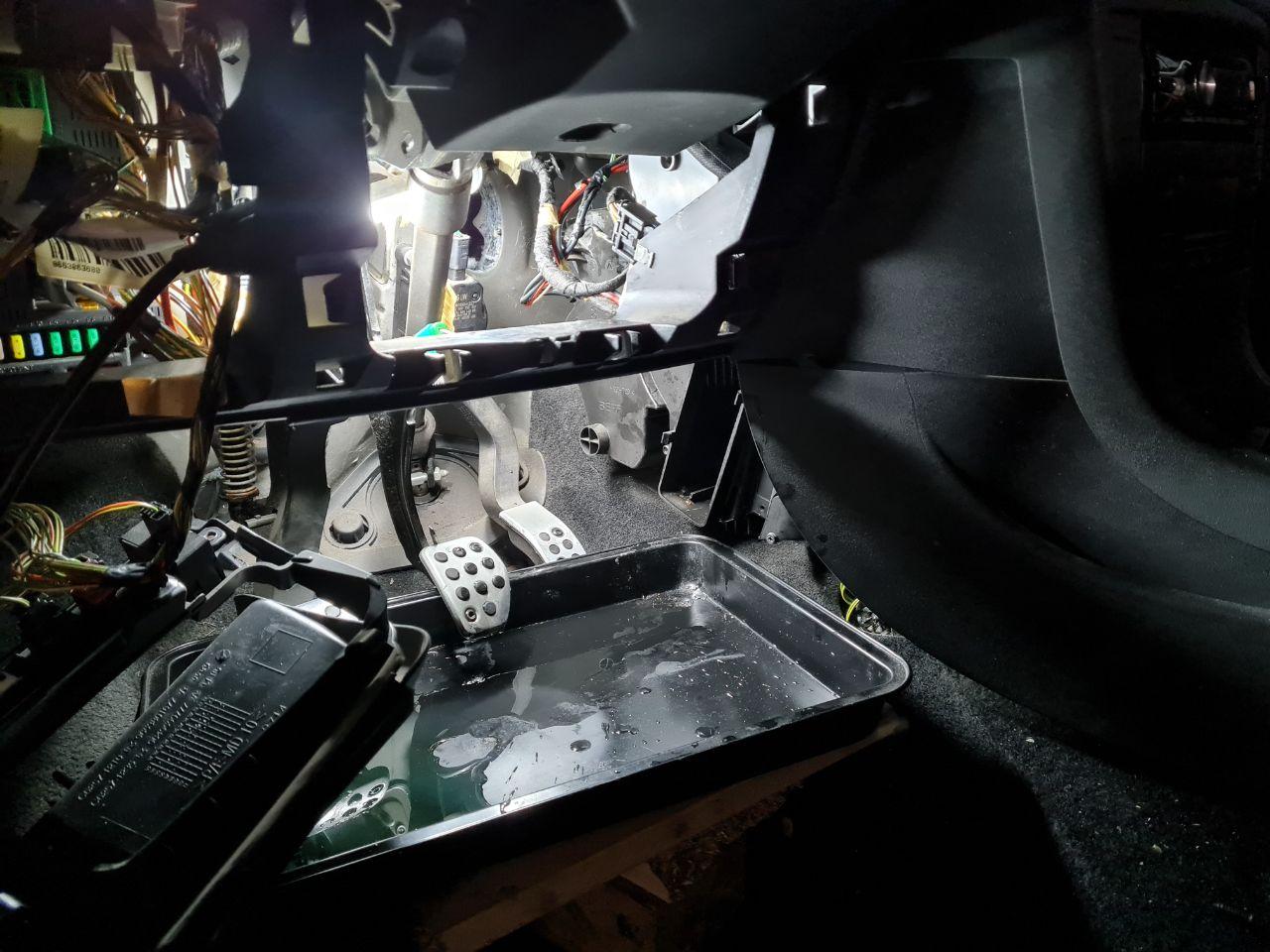

Wobei bei > 700 ml der Boden eigentlich Klatschnass sein müsste?
large.c4_heizung_wt.jpg.a81d8a9894ee2e96

Ich habe es doch mal mit Tunap 142 Kühlerdicht probiert.
Hatte wenig nerv die Mittelkonsole auszubauen.
Erste erkenntnis: Das Zeug ist keine klebrige weiße pampe.
Es sieht im Prinzip fast wie G30 aus, pink. Es ist auch flüssig wie G30 ungefähr.
Rein mit einem 3tel der Flasche in das Ausdehnungsgefäß, Heizung voll aufgedreht und erstmal entspannt 30 Minuten BAB.
Das sieht so aus:
https://www.youtube.com/watch?v=uDCtiXDzN_o
Das Küchenpapier unter der Heizung ist bis jetzt trocken. Schaun wir mal.
Wie es funktioniert? keine Ahnung, aber es scheint wirklich zu funktionieren ohne zähe klebrige Masse.
