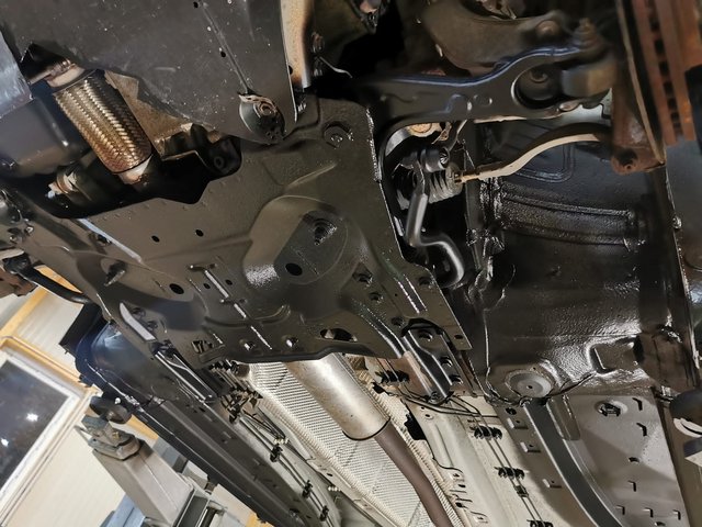

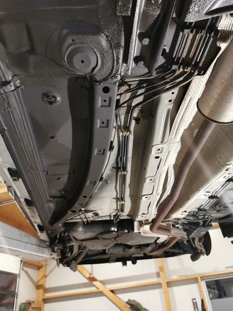

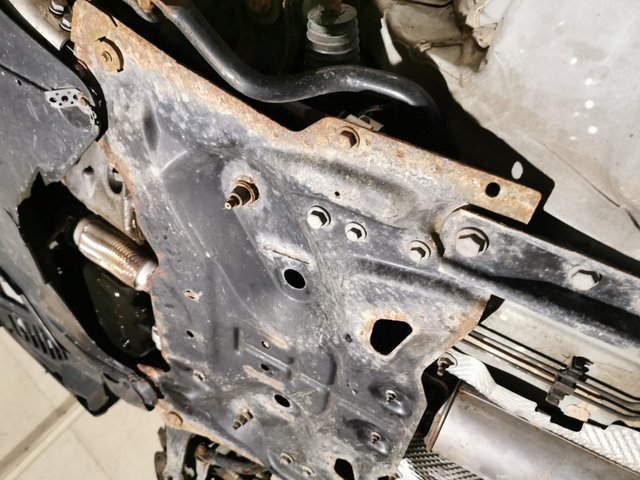

10. Dezember 20232 J. Ersteller Hier noch ein Update von heute, morgen kommt dann nach dem Entrosten usw. der neue Schutz drauf ....... Bearbeitet (23. Oktober 20242 J. von R4ntanplan)

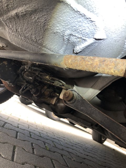

10. Dezember 20232 J. Herzlich Willkommen in der C5 X7 Welt, der im übrigen, ohne Klugscheißen zu wollen, nicht Kombi sondern sich in dem Fall Tourer nennt. Irgendwie kommt mir das alles sehr bekannt vor was du da zeigst und vorhast 😁. Zu einigen Themen und Fragen kannst du ja mal mein C5 Tagebuch lesen. Da ist schon einiges an Material zusammen gekommen. Nun ein paar Tips und Fragen: Gab es einen Grund für den 1.6? Ich hatte mich bewusst für den 2.2 HDI DW12 entschieden, da er als langlebig und im Verhältnis einfach gilt. Mit 170PS Biturbo auch gut genug im Antritt. Was kostet so ein Auto, wenn du über Zahlen sprichst? Nur rein Interesse halber. Erstaunlich finde ich deinen Unterboden. Wo lief denn das Auto in seinem Vorleben? Ich finde im Verhältnis ist das schon einiges an Rost mehr als bei mir, und meiner ist 3 Jahre älter und hat 100tkm mehr auf der Uhr. Aber dazu mag das salzarme Rheinland in meinem Fall sehr viel beigetragen haben. Was wird denn da konkret an deinem Unterboden gemacht? Als entrostet würde ich das, ohne dich demotivieren zu wollen, nicht. Jedoch ist alles was Rost versiegelt besser wie Nichts. Jetzt mach aber bloß nicht den Fehler schnöden Unterbodenschutz drüber zu sprühen. Sind deine Scheiben nicht serienmäßig getönt? Oder was kommt da drauf? Was macht deine Kupplung? Bei 135tkm halte ich das für sehr früh? Viel Anhänger oder jemand der kein Gefühl hatte? Dein Abblendlicht ist mit H7 ausgerüstet? Ich dachte die hätten alle Xenon ab einer gewissen Zeit oder Ausstattung. Aber da weiß ich nicht ganz so gut Bescheid. Zu guter letzt. Ich gebe dir den guten Tip. Lege dir eine Diagbox an oder kaufe eine. Sonst wirst du schnell die Lust verlieren und wirklich handlungsfähig bist du ohne auch nicht. Meiner Meinung nach gehört die fast genauso wichtig zum Auto wie die Betriebsanleitung. Ansonsten wünsche ich gutes Gelingen, Durchhaltevermögen und Spaß. Bearbeitet (10. Dezember 20232 J. von ZXdiesel)
10. Dezember 20232 J. Ich habe einige C5 III mit heftigem Rostbefall gesehen, so selten ist das nicht (auch im Rheinland) …. rostfreie Exemplare habe ich persönlich noch nie gesehen, rostarme sind eher die Ausnahme. Warum gelten die Autos dann als problemlos ist Sachen Rost? Meine Meinung: Sie sind einfach noch nicht alt genug, um in der Hinsicht echte Probleme zu machen, die Veranlagung dazu ist aber durchaus bei vielen Exemplaren vorhanden. Beim C5 I war in der Hinsicht jedenfalls vieles besser ..
10. Dezember 20232 J. Du magst sicher recht haben, aber ich halte 16 Jahre und 240tkm bei durchschnittlicher Pflege für ein durchaus bemerkenswerten Zeitraum und Zustand. Du kennst ja die Bilder meines Autos. Ein Auto aus dem Erzgebirge oder Oberbayern hingegen Bedarf keiner zusätzlichen Erklärung, daß ist meistens Kernschrott. Mein Mazda 3 aus 2006, aus dem Erzgebirge stammend ist fix und fertig untenrum. Derivate aus deinen Gefilden hingegen sind da deutlich besser im Zustand. Unterm Strich gibt es deutlich mehr Modelle die viel Schlechter konserviert sind als ein C5. Besser geht natürlich immer. Aber auch die Premiummarken haben sich hier schon verschluckt.

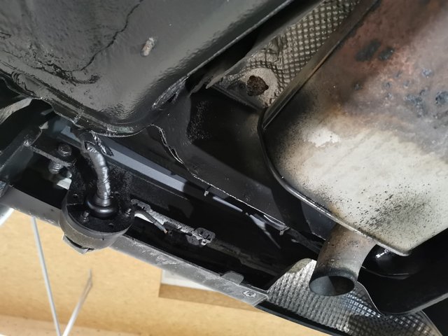

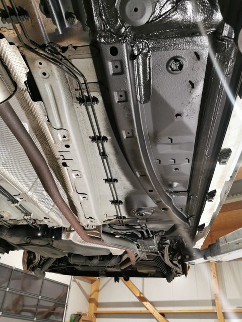

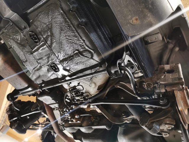

12. Dezember 20232 J. Ersteller Nach dem Entrosten mit dem Nadelentroster und dem Rostumwandler/Rostschutz hier die Bilder der Versiegelung: Und wegen der Kupplung: Sie ist schon noch soweit "OK", kommt jedoch sehr weit oben (bzw. spät) und das behalte ich mal im Auge....
12. Dezember 20232 J. vor 2 Stunden schrieb R4ntanplan: Nach dem Entrosten mit dem Nadelentroster und dem Rostumwandler/Rostschutz hier die Bilder der Versiegelung: Und wegen der Kupplung: Sie ist schon noch soweit "OK", kommt jedoch sehr weit oben (bzw. spät) und das behalte ich mal im Auge.... Sehr schön! Ich bin eher ein Freund von Fett (Fluid Film) als von Unterbodenschutz (dann sehe ich besser, wenns wieder gammelt), aber das ist Geschmacksache... sieht auf jeden Fall professionell gemacht aus!
12. Dezember 20232 J. Am 11.12.2023 um 09:24 schrieb R4ntanplan: Das Auto stand in Wien und seit 8 Jahren immer draußen an der Strasse. (Recht nah an der Donau) führt die Donau etwa Salzwasser?🫢 OK, immer draußen und im feuchten Randgebiet eines fließenden Gewässers, das macht schon was aus, egal mit welchem Fahrzeug. Aber so ein Bild hätte ich nun auch nicht erwartet. Da sieht unser von 2010 von unten fast jungfräulich aus, selbst der Klumpen in der Mitte der HA. Habe leider noch kein Bild davon gemacht. Da glaube ich immer mehr die geringe Laufleistung, er hat neulich die 88888 auf dem Tacho gehabt. Ja und ich hoffe da wurde kein Unterbodenschutz aus der Dose draufgepappt, diese klebrige Masse ist einfach nur widerlich und du siehst nicht was im Laufe der Zeit darunter passiert. An den Motor muß man sich gewöhnen, für uns kam auch nur der Benziner in Frage. Der Wagen ist damit ein angenehmer und ruhiger Gleiter, er will und kann kein Sportwagen sein. Aber auf der Autobahn mal eben "schnell" überholen? Dann noch im 6. Gang? Vergiss es. Rein gefühlt geht mein 406 mit 132 PS gerade da deutlich besser. Hat ja auch 2,0 Liter (räusper)! Dafür ist der C 5 für ein so großes und schweres Auto doch recht genügsam, wie liegen immer so um 7,8 l/100km. Aber: wenn ich mal etwas Spaß haben möchte und den Motor richtig fordere ist er so lahm nun auch nicht, schalten vorausgesetzt. Viel Spaß mit dem Wagen und ich bin gespannt wie es weiter geht. Andreas
13. Dezember 20232 J. Das hier ein Benziner die vernünftige Wahl ist sehe ich auch so, deswegen habe ich mir als Hilfsaggregat den C1 gekauft😄 So muss der Diesel nur jenseits der 30km oder mit Anhänger ran. Die Herangehensweise gegen den Rost etwas zutun ist völlig richtig und ich hoffe dein Rostumwandler kann was. Ich habe und hätte Brantho Korrux genommen. Ich hoffe der Unterbodenschutz ist wenigstens auf Kautschukbasis und nicht auf Bitumenbasis. Fluid Film würde ich dir ebenfalls anraten. Ich für meinen Teile werde zum finish vor dem FluidFilm nicht eine dünne Schicht Unterbodenschutz transparent von elaskon auftragen, das kann genauso viel für das schwarze Zeug verbirgt aber den Untergrund nicht. Eine klare Empfehlung meinerseits. Mittlerweile habe ich 6 Autos damit erfolgreich in den Winter geschickt, und dazu jährlich FluidFilm auffrischen. Diagbox kostet keine 400€ oder gar mehr. Ich habe einen großen alten Laptop für die Werkstatt und einen kleinen für Unterwegs angelegt. Das hat mich um die 100 bis 150€ pro Tool gekostet. Einen davon habe ich hier im Forum komplett Einsatzbereit samt VCI für 120€ gekauft. Sowas kannst du ja nebenbei planen dann liegt sie wenigstens bereit wenn die Kacke am dampfen ist. Du brauchst sie ja schon um an die Bremse hinten zu gehen oder LDS Füllstand zu checken.
