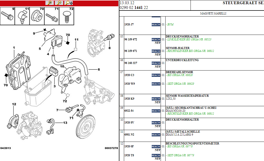

24. September 20242 J. Ersteller vor 3 Minuten schrieb Kroack: Wie wäre es mal den OT-Geber anschauen ? @Kroack ja, wo finde ich den und wonach schaue ich dann genau? Danke für die Antwort
24. September 20242 J. Der Geber sitzt auf der höchsten Stelle am Getriebe dicht am Motor , geh mal in die Suchfunktion da sind sicher Bilder und gaanz viel Text.
24. September 20242 J. Ersteller @Kroack Danke, google habe ich schon gefragt. Mit deiner beschreibung zum Einbauort komme ich denke ich weiter. Ganz Fachfremd bin ich nicht, nur der Xantia ist halt mein erstes französisches Auto. Kann ich denn am OT-Geber irgendwas ausmessen? Oder heißt danach schauen = tauschen?

24. September 20242 J. Der Sensor dürfte die 7 sein. Bearbeitet (24. September 20242 J. von Kugelblitz)

25. September 20242 J. Ersteller Ok, Leerlaufsteller schreibe ich mal mit auf die Checkliste. Neuer Stand der Dinge: OT-Geber getauscht, dafür den Ansaugtrakt zerlegt. Nachdem der neue Sensor drauf war, habe ich erst mal so getestet: Auto sprang sofort an. Ich habe noch kurz gewartet, der Wagen lief ganz normal im Leerlauf. Voller Vorfreude den Ansaugtrakt wieder zusammengesteckt und auf einmal geht der Motor wieder aus. Als wäre ich irgendwo gegen gekommen. Also noch mal alle Kabel gecheckt, den Sensor noch mal raus geholt und kontrolliert, alles wieder zusammen: Motor dreht mit dem Anlasser aber will nicht starten. Daraufhin mal eines der Zündkabel abgesteckt und eine Zündkerze angeschlossen. Gegen Masse kein Funken. Also vielleicht Zündspule(n)? Kann mir einer mal das Prinzip der Zündung erklären? Ich kenne das von meinem vorherigen Fahrzeug, Volvo, noch mit Verteilerkappe, Finger und einer Zündspule vor der Verteilerkappe. An der Verteilerkappe also auch ein ankommendes Kabel und fünf abgehende (bei einem 5-Zylinder). Aber im Xantia sehe ich nur vier Kabel die auf augenscheinlich auf zwei Zündspulen aufgeteilt sind?... oder bringe ich da was durcheinander? Fazit: OT-Geber war es vermutlich nicht.
25. September 20242 J. Ersteller Am 24.9.2024 um 10:28 schrieb DerKlette: Auf dem Bild vorne rechts den Gewebeschlauch hatte ich gelöst und von da aus das Plastikrohr, welches weiter an den Motor geht. Der OT-Geber (ist doch der Kurbelwellensensor?) liegt genau da drunter. Es war auch dann noch ein Krampf an den Sensor zu kommen. Ohne ein bisschen Platz zu machen wäre das ein Ding der Unmöglichkeit gewesen.
