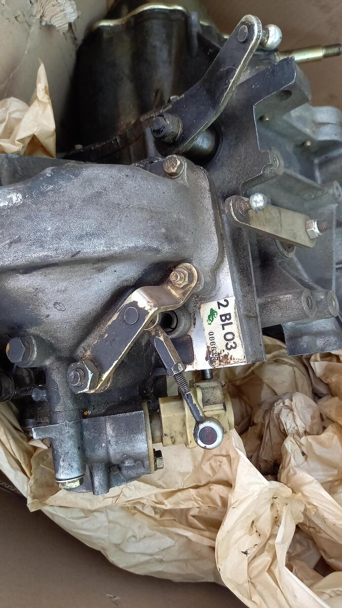

Ich würde das Auto mal aufbocken, und versuchen, eine Getriebe-Kennung zu finden. Bremsenreiniger bereit halten. Alles andere ist doch kaffeesatzleserei. Könnte etwa so aussehen (Bild). Das Eck mit dem Aufkleber liegt rechts vom Differentialgehäuse, Nähe Tachoantrieb. Möglicherweise aber auch woanders. Über die TIs kann man klären welches Getriebe in deinem Diesel sein sollte.
Bearbeitet von AX furio
vor 13 Minuten schrieb AX furio:
Das wird wohl das beste sein. Ich schaue mir das demnächst mal an, dann gebe mal ich die Nr. durch :)
