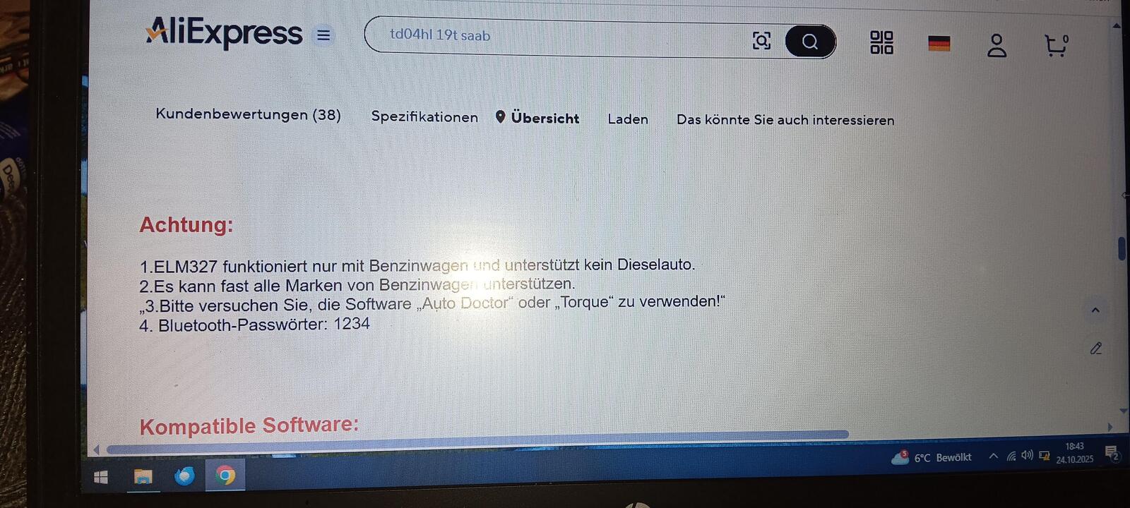

1.ELM327 funktioniert nur mit Benzinwagen und unterstützt kein Dieselauto.
Also hat es sich für mich erledigt .
vor 2 Stunden schrieb albert.mueller:

Das was ich geschrieben habe ist nur was auf der steht
und hat nichts mit meinem Wissen über das ELM327 zu tun !
Also gieb mir bitte die Antwort ob es auch für meinen C6 2,7 zu gebrauchen ist .

Chinesen schreiben viel wenn der Tag lang ist :). Da der C 6 erst ab 2005 erhaeltlich war, bin ich recht sicher, dass Du mit einem OBD2-Adapter, mit einem ELM237 Chip, die Motordaten (!) auslesen kannst. Aber verlaesslich kann es Dir nur jemand sagen der einen C6 damit ausgelesen hat.
Wie gesagt, ab 2004 war es Vorschrift. Aber fuer einen  C6_ Fahrer sollten 30- 50 Euro, das ein guter Adapter kostet, doch kein Problem sein 😉. Ich wuerde einen von vGate oder WGsoft nehmen: https://www.andre-citroen-club.de/forums/topic/128692-obd2-interface-und-apps/?page=3#findComment-1964435
