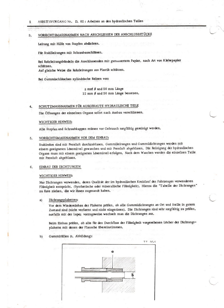

23. Juni23. Jun Mal zurück zur Anfrage: in Berlin sind Furchtmann in 12277 Berlin, Malterserstr. 168 und Wolfgang Hesse GmbH Wönnichstr. 50 in 10317 Berlin im ACC Rundbrief gelistet. Außerdem fällt mir Atelier d Àutomobiles ein. Ich habe keinerlei Erfahrung mit diesen Werkstätten. Die Bremse ist nicht sonderlich kompliziert, und war in SM und Merak und DS verbaut. Das grundlegende Prinzip mit LHM als Hydraulikflüssigkeit, HD-Pumpe, Druckspeicher und gegebenfalls Bremsdruckspeicher kann man in den DS Werkstatthandbüchern nachlesen. Alle Kugeln kann man überholen lassen oder tauschen, auch die allgemeinen Hinweise zur Arbeit an der Hydraulik sollte man kennen. Neue Dichtplaketten sind nach jedem Aus- und Einbau Pflicht, passend zur grünen LHM Flüssigkeit. Bremssättel gibt es im Austausch auch. Jeder Neuling ist mit diesen sehr giftig reagierenden Bremsen erstmal vertraut zu machen, der Pedalweg ist sehr kurz. Wenn man sich dran gewöhnt hat, möchte man es nicht mehr missen. Gutes Gelingen! Dieter

23. Juni23. Jun 7 Stunden her, ACCM Dieter Hochhuth schrieb:Neue Dichtplaketten sind nach jedem Aus- und Einbau PflichtMeiner Erfahrung zufolge nicht. Die Tüllen und Ringe (Plaketten gibt’s nicht) können mehrfach verwendet werden, sofern sie nicht beschädigt sind.
24. Juni24. Jun Na ja steht so im Handbuch (Dichtumgsplakette) , kann man wiederverwenden, aber da recht preisgünstig evtl doch tauschen

26. Juni26. Jun Zeit: 24.6.2026 um 03:45, ACCM Dieter Hochhuth schrieb:Na ja steht so im Handbuch (Dichtumgsplakette) , kann man wiederverwenden, aber da recht preisgünstig evtl doch tauschenIch hatte ne ganze Reihe Dichtungstüllen, die nach dem Einbau geschrumpft sind. Da war dann alle paar Wochen Nachziehen angesagt, bis man am Anschlag war. Ist das Problem jetzt erledigt? Die Wiederverwendung hat Grenzen, wie ich jetzt am frisch montierten Höhenkorrektor feststellen musste...
26. Juni26. Jun Die mit dem bläulichen Streifen sind Zeitbomben.Die werden hart und schrumpfen.Das Auto pisst nach zwei Jahren überall.Die ganz grünen von Citrotech funktionieren sehr gut, gibt es auch bei einigen deutschen Händlern.Schwarze mit grünem Punkt bisher auch unauffällig.
