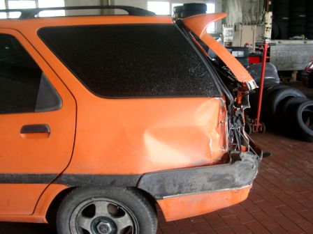

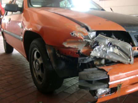

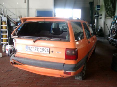

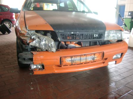

Soo, hab grad Bilder bekommen.
Nach Telefonat mit der Werkstatt ist wohl kein struktureller Schaden, also Verzug. Getroffen wurde tatsächlich nur einmal das Seitenblech nahe der Rückleuchte links und der Kotflügel vordere Ecke rechts.
Räder stehen lale grade und sind freigängig. Auto wäre soweit sogar fahrbereit, technisch zumindest.
Die Delle links sieht nach dem massiven U-Träger(Unterfahrschutz) zw. Vorder- und Hinterrädern am LKW aus. Dem dürfte an der Stelle eher nichts passiert sein. Vorne rechts in die Leitplanke sieht man auch ,eher punktueller Treffer ohne Schaden an der Planke.
Ich frage mich, wie die Polizistin darauf kam, es "wäre nicht eine Ecke an dem Auto mehr heile" ?
Das größte Problem dürfte ein neues Seitenteil links werden. Bin gespannt, ob ich den Einbau ähnlich dem Thread beim XM hinten links hinkriege. Alles was inenn liegt, kann man dengeln und evtl. an den Knickstellen mit Blechauftrag verstärken, daß die Karosse nicht weich wird.
Teilemäßig läufts wohl vorne auf Stoßstange samt Träger, Quertraverse(wo der Schloßträger draufsitzt)-war eh geditscht, Kotflügel rechts und Beleuchtung rechts. Evtl. ne Haube.
Hinten Seitenteil mit Scheibe links, Stoßstange samt Träger, Heckklappe und beleuchtung links

Seh' ich auch so. Alleine das Seitenteil inkl. Lack dürfte bei dem Betrag liegen.
Dazu Heckklappe, die vordere Ecke - alles plus Lack....
grob geschätzt 6500.-€ alles zusammen.

ich habe das ganze mal grob im teilefilm zusammengesucht. die kosten für das material belaufen sich bereits ohne kleinkram der noch dazukommt beim schrauben auf 3.000€! außerdem kommen noch kosten für die arbeitszeit und die lackierung hinzu. die wohl geschätzten kosten der polizei liegen also sehr weit unter dem tatsächlichen schaden. (klar, sie sind ja auch keine gutachter und die genaue kalkulation ist auch nicht ihr job. es muss eben ein grober schaden im bericht eingegeben werden). egal wie hoch der schaden am ende ausfällt, der wagen ist auf jeden fall ein wirtschaftlicher totalschaden.
wie bereits geschrieben wurde, wird mit preisen von originalteilen und richt-/arbeitszeiten einer fachwerkstatt kalkuliert. gut 3/4 der unten aufgelisteten teile sind bei citroen btw. NFP.

Naja, Das einzige wirklich etwas knifflige Problem ist tatsächlich hinten das Seitenteil sauber auszudellen, der Rest ist nur Teile tauschen. Wenigstens die Seitenscheibe hinten ist heile und muß nicht getauscht werden.
