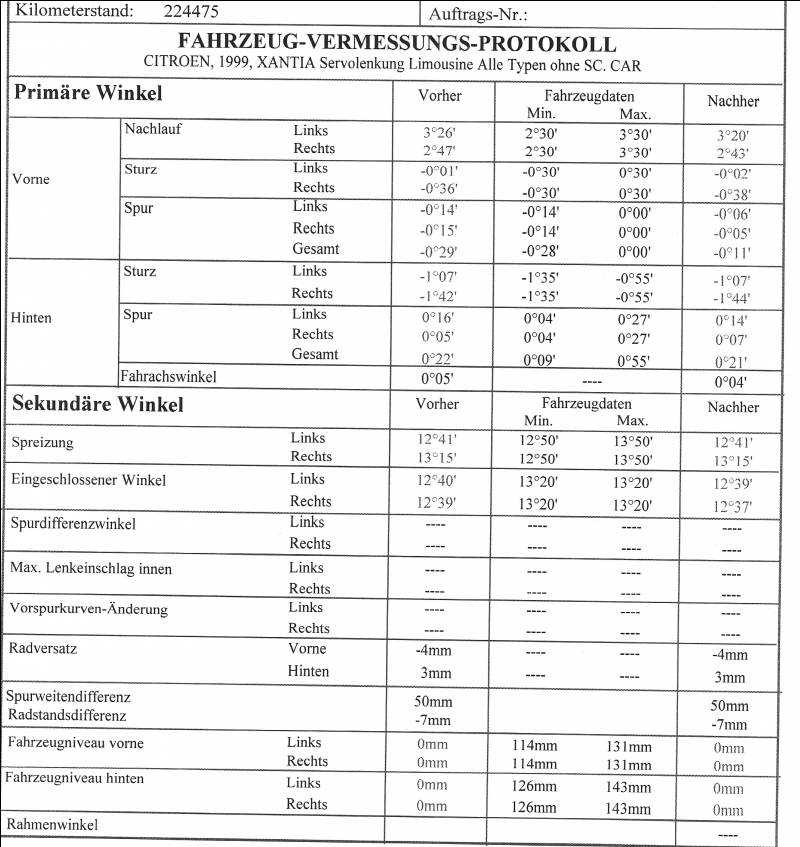

ACHSVERMESSUNG 06/2011 :
Es tat sich danach aber leider nichts bezüglich Lenkverhalten, bis später dann ziemlich klar geworden ist, was im Eimer war, denn die Querlenker waren komplett durch (Bilder folgen noch). Beide Querlenker liess ich dann auf Nachbauteile ersetzen (bei km 192.000), Lieferant war Meisen.
Seit einiger Zeit zieht die Karre wieder nach links. Jetzt sind sogar nagelneue Continental PremiumContact 5-Schlappen drauf, ich liess auch alle 4 Venise checken, ob die ggf. deformiert sind. Sind sie aber nicht. Die Felgen wurden auch ordnungsgemäß ausgewuchtet (bis jetzt übrigens immer - allerdings nur bei Neubezug der Felgen).
Tja, doch die Karre zog danach immer noch nach links. Ich habe die beiden Querlenker vorne - so gut es auf der Stelle ging, also Räder ab, abtasten, gesichtet - gecheckt und ich meinte beim rechten Querlenker einen Riss entdeckt zu haben (TX1 tippte telefonisch auch auf Querlenkerdefekte). Daraufhin schnell wieder zur Achsvermessung (diesmal @ reifen.com), da kann man ja auf der Hebebühne die Querlenker besser in Augenschein nehmen: und tatsächlich, beim rechten Querlenker hat das Lager einen etwa 0,5cm-Riss. Die Messwerte habe ich hier auch beigefügt. Interessant, dass der Sturz VA rechts zu hoch ist. Diese Fehlstellung ist im Übrigen bei einer Achsvermessung nicht korrigierbar. Vermutlich ist das auf ein Federbeindefekt zurückzuführen. Oder kann das etwa auch schon wegen dem Miniriss im Querlenkerlager rechts bedingt sein? mal sehen...

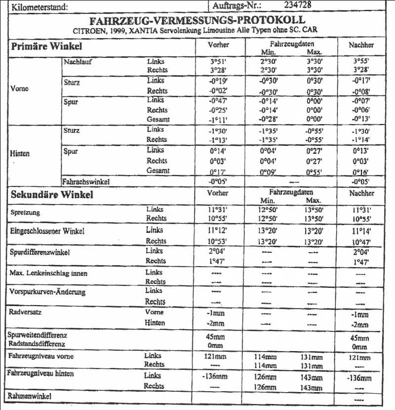

ACHSVERMESSUNG 06/2013:
Wie auch immer, die Karre hat jetzt knapp 225.000 runter, der Querlenker von F. W. Meisen hat zwar nicht besonders lange gehalten (doch immerhin 30.000km) aber wenigstens sind nicht beide gleichzeitig kaputt gegangen... sodass man evtl. von Ausnahmefehler ausgehen könnte und ich erneut bei ihm Ersatz bestellt habe - nächste Woche hole ich das Teil ab und lasse es gleich einbauen: ist zu umständlich für meine Schrauberkenntnisse :)
Ich hoffe, das Problem ist dadurch wirklich gelöst, aber es muss ja nicht sein und die Suche geht weiter :D Vielleicht gibt es ja einige Cracks unter Euch, die die Messwerte besser lesen und interpretieren können (und wollen). Vielen Dank ;)

2 Sachen fallen mir auf:
Beide Messprotokolle sind für Xantiae ohne SC.CAR, Du hast aber einen Activa.
(Hab selber keine Ahnung, wie relevant das ist.)
2. Du schreibst "bei der Messung läuft der Motor ja nicht". Das ist def ein Fehler, denn wenn die Fahrzeughöhe nicht stimmt (übrigens unterschiedlich Activa <-> normal!) dann misst man bei der Achsvermessung auch Mist.
Eben erst das Posting gelesen, Sorry - Ja, dann war die Messung für die Katz. Ein Activa hat andere Werte, gut, es geht letztlich um den Vergleich zwischen rechts und links, aber mit stehendem Motor neigt sich der Activa ganz schnell sonstwohin, und dann sind alle Werte durcheinander. Da waren leider Leute ohne Sachverstand am Werk.
Kris, du fängst wieder bei Null an. Ich tippe aber immer noch auch das rechte vordere Querlenkerlager :D
Falls du dort nochmal vermessen lässt, würd ich nen Preisnachlass raus handeln und denen erklären, was SC.CAR ist ;)

Die erste Messung war bei einem Citroen Vertragshändler. Der hätte es wissen müssen, aber ich war damals bei der Messung nicht dabei, kann also nicht sagen, ob der Motor lief oder nicht. Bei reifen.com bin ich ja selbst schuld, wenn es mir vor Ort selbst nicht einfällt den Motor laufen zu lassen (bez. Höhe VA und HA, Neigung etc.).
Zu "ohne SC.CAR" ist folgendes zu sagen. Die Techniker geben ja nicht bloss Cidröhn Ksanthia ein... :) ich habe ihm natürlich meinen Fahrzeugschein unter die Nase gehalten, erklärt was ein Activa ist und er hat die Seriennummer der Karre in den Computer eingetippt, wenn es dort aber offenbar standardmässig "ohne SC.CAR" ausgewiesen wird, dann ist es vermutlich nicht im Prüfsystemsoftware erfasst --> siehe auch die erste Messung 2011, die wurde nämlich in einer Cit-Werkstatt ausgeführt, die mir 2010 schon mal den hinteren Hebebock gewechselt haben - Ihr seht bloss das Bild etwas gekappt, denn die oberste Zeile des Bildes ist selbstverständlich abgeschnitten: dort ist ja die Seriennummer meiner Karre, mein Nummernschild, mein Name + Adresse aufgeführt - das werde ich wohl hier nicht alles breittreten, das ist doch klar :)
also die spur ist zwangsläufig mit der höhe verbunden? hier handelt es sich ja schon um einen zentralhydrauliker mit antisink und die messung wurde etwa 5 min, nachdem der motor abgestellt worden ist, durchgeführt, der schlüssel steckte, die zündung war auf vorglühstufe eingeschaltet, kein mensch sass in der karre, keine gewichte oder so im kofferraum etc. - meint ihr echt, dass der wagen so schnell absackt?? also mir ist es nicht aufgefallen. doch nach der prüfung, was etwa 20 min dauerte, hat es immerhin etwa 20sek gedauert bis die stop-leuchte ausgegangen ist
Ja, mit der Fahrzeughöhe ist der Sturz der Vorderachse und damit auch die Spureinstellung verbunden! zwangsläufig.
Ob die Höhe 20 min nach Stillstand noch korrekt war? Fraglich, könnte man wohl nur an Deiner Karre per Wiederholung testen. Sicher ist man halt nur bei laufendem Motor und korrekt eingestellten und arbeitenden Korrektoren.
irgendwie leuchtet mir das echt nicht ein, warum ein negativer sturz mit der differenz von etwa 1cm in der fahrzeughöhe positiv korrigiert werden würde...
Leudeleudeleude. Beim Vermessen muss der Motor laufen. Der Citroen Händler hat das sicher so gemacht weil die Höhenwerte stimmen. Die hat der andere gar nicht ermitteln können.
Kreuzgelenk kann sein, ist aber dann auch mit einem hakeligen Lenkgefühl verbunden.
Die Spur hängt extrem von der Bodenfreiheit ab, viel mehr als der Sturz, weil das Lenkgetriebe auf dem Fahrschemel befestigt ist und der hebt sich mitsamt dem Lenkgetriebe an, wenn die Hydraulikpumpe arbeitet. Die Achsschenkel bleiben aber wo sie sind.

ja die höhenwerte stimmen in der zweiten messung deshalb schon mal gar nicht, weil sie ja gar nicht gemessen worden sind ("0mm")
Sag ich ja. der Zweite konnte es gar nicht. Aber zur korrekten Achsvermessung von Hydropneumaten (nicht nur Activas) ist die richtige Fahrwerkshöhe allererste Voraussetzung, danach kommt der Reifendruck und dann kann man mit Messen anfangen, sonst kann man es lassen.
