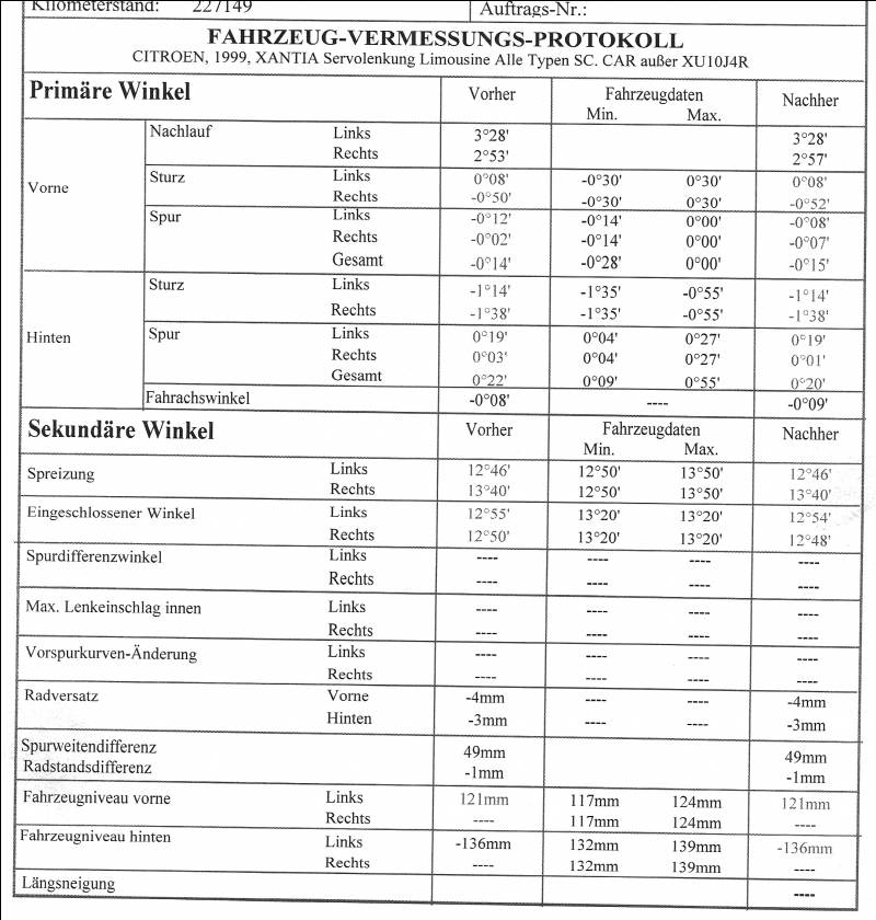

Sag ich ja. der Zweite konnte es gar nicht. Aber zur korrekten Achsvermessung von Hydropneumaten (nicht nur Activas) ist die richtige Fahrwerkshöhe allererste Voraussetzung, danach kommt der Reifendruck und dann kann man mit Messen anfangen, sonst kann man es lassen.

Nett gesagt. Nur hast Du das bisher nicht erwähnt hast, zudem ist die Preisklasse der Reifen in dem Fall wahrscheinlich unerheblich und letztlich ging es mir(!) darum, dass eine Achsvermessung bei falscher Bodenfreiheit ( auch bei stehendem Motor) und falschem Reifendruck nicht möglich ist.

Der Motor stand 20 min. und danach hat es 20s gedauert, bis die Stopp-Lampe aus war - anzunehmenderweise war der Wagen bei der Messung in deutlicher Schieflage.
Aber, wie schon beschlossen: Das Protokoll ist für die Katz und das Querlenkerlager muß zuerst erneuert werden.
Wobei fuer die Einstellung der richtigen Fahrwerkshoehe der richtige Reifendruck Voraussetzung ist! ;-)
Gruss,
Tom
Gruss,
Tom
Völlig richtig. Zuerst muss der Reifendruck stimmen. Wenn dann aber bei der Vermessung der Motor nicht läuft, nützt das auch nichts. Aber Du hast sicher recht, mit dem richtigen Reifendruck fängt alles an.

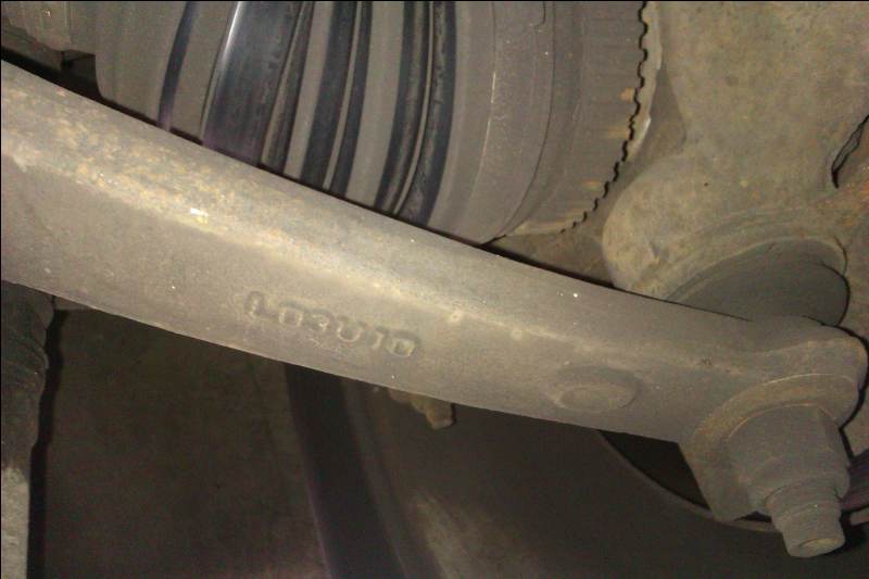

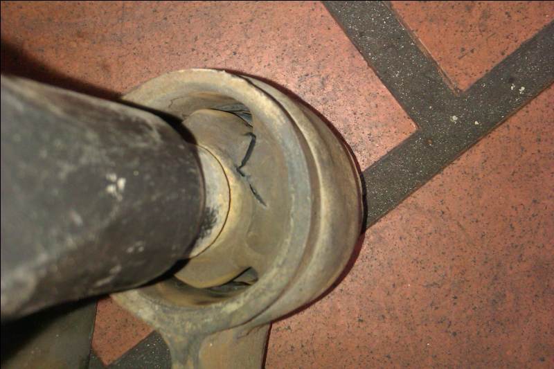

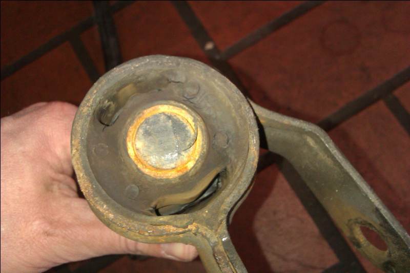

Querlenkerlager rechte Seite (das hintere Lager) war nach bloss 30.000km derart beschädigt:
Linke Seite aber in Ordnung, nichts erkennbar. Das Kreuzgelenk ist gut geschmiert und auf Sichtprüfung einwandfrei (habe kein Bild gemacht).
Also, Austausch des kompletten rechten Querlenkers auf Neuteil, dabei festgestellt, das die Koppelstange (bei Activa nur die rechte Seite - bei mir seit 53tkm ein Meyle Heavy Duty) nun etwas lauter war. 200km später war die Stabistange deutlich zu hören, Spiel aber noch nicht erkennbar. Stabistange wird in ca. 1 Woche ausgetauscht (auch Meyle HD). Zurzeit zieht die Karre immer noch nach links. Kann schon sein, dass jetzt nur noch die Spur angepasst werden müsste, aber das jedoch erst, nachdem die neue Koppelstange drin ist. Dann werde ich die Spur erneut vermessen lassen (diesmal selbstverständlich bei laufendem Motor). Wenn sich da immer noch nichts im positiven Sinne tut, dann kann es ja noch das Spurstangen- oder das Traggelenk sein....
das auf dem bild ist natürlich die linke seite.

heute habe ich (nach Querlenker- und Stabistangentausch auf der rechten Seite, danke für Deine Hilfe, Günni16V ;) ) erneut eine Achsvermessung durchführen lassen. Diesmal jedoch mit laufendem Motor und mit der speziellen Konfiguration für SC.CAR:
Gruss, Kris
Aber verstanden hast Du immer noch nicht, was Du da machst bzw. machen lässt:
... Zurzeit zieht die Karre immer noch nach links. Kann schon sein, dass jetzt nur noch die Spur angepasst werden müsste, aber das jedoch erst, nachdem die neue Koppelstange drin ist...
Diese Reihenfolge hat hier m.W. keiner gefordert. Die Koppelstange beeinflusst die Fahrwerksgeometrie nicht, sie ist kein Teil der Radführung.
