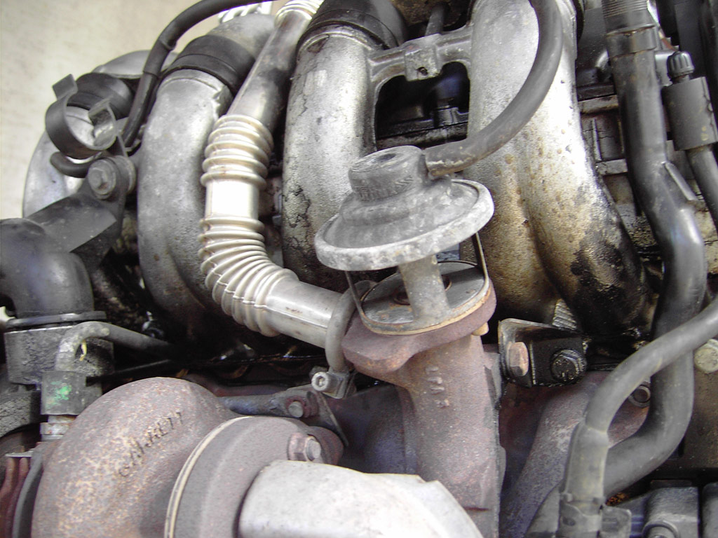

Hat jemand ein Citrodoc, welches den Motor (2.1TD) schematisch mit allen Anbauteilen grafisch darstellt, damit ich mir einen Überblick verschaffen kann was sich hinten alles verbirgt, ausser der Lader & co.
Frage: Wie kommt man dahinten dazu, ohne den Motor auszubauen, alles abzuschließen (Klima abzupumpen ... etc.etc)...
all the best from citromäx
0,675 bar erscheint mir nicht so schlecht, normal sind wohl so ca. 0,8 bar. Die Gummiverbinder verspröden, sind aber einfach zu tauschen. Sind sie wirklich undicht, zeigt sich das auch durch austretendes Öl der Ladeluft. Hinten links, entgegen Fahrtrichtung, liegt das Ventil für die Abgasrückführung. Das ist bei eingebautem Motor praktisch unzugänglich und wegen korrodierter Schrauben nicht demontierbar. Man könnte aber im Zweifel den dünnen Schlauch zu Druckdose des Abgasrückführventils abziehen und damit stillsetzen, sowie das das Wellrohr zu Luftsammler evtl. einfach zusätzlich mit einem Stopfen verschließen. Langer Rede kurzer Sinn: Eigentlich einfach alles so lassen - das Auto fährt doch.
Gruß Gerd
Eine Ladedruckmessung sollte während der Fahrt unter Last erfolgen. Der Ladedruck sollte bei ca. 3500 U/min zwischen 0,7 und 0,9 bar betragen. Das Manometer kann man am Schlauch zum Ladedrucksensor anschließen. So schlecht ist Dein Ladedruck aber nun nicht.
Hinten am Motor verbirgt sich eigentlich nur Turbo mit Wastegate und AGR. Hier mal ein paar Bilder von mir (ist zwar XM, aber identischer Motor):
Turbo und Wastegate (letzteres als Dose links im Bild, rechts das Röhrchen für die AGR):
AGR:
Am besten kommt entweder von unten dran oder man löst das obere Motorlager und kippt den Motor so weit als möglich nach vorne.
Und wenn Du den Motor wirklich mal ausbauen musst, dann kann die Klimaanlage am Auto verbleiben, ohne sie zu öffnen (zumindest am XM). Ich habe sie einfach zur Seite gehängt:
