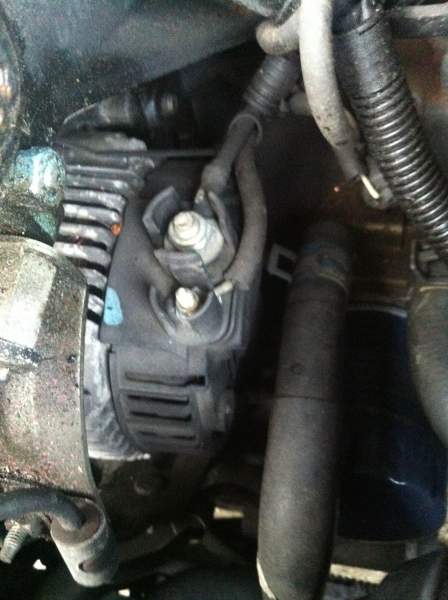

Auf der LiMa steht Valeo CL9, kann man auf diesem Bild fast erkennen:
Ist das der Regler, wo die Kabel reingehen?
Wenn das der Regler ist, dann sind es diese 2 Kabel oben drauf und das Ding ist ab, oder? Bei Ebay hab ich mal kurz gestöbert, da gibt es ziemlich viele Regler, zwischen 10 und 70 Euro... Was kostet sowas denn beim Freundlichen? Ich messe im Leerlauf 12,8 Volt. Während der Fahrt teilweise über 13V, habe ein Voltmeter im Auto installiert. Im Leerlauf oder ausgekuppelt geht die Spannung teilweise auf 11V runter, vor allem wenn das Licht eingeschaltet ist. Im Stand bei Motor aus 11,7V. Die Batterie ist ca. 2 Jahre alt.

Ok, das dachte ich mir, danke Torsten :). Irgendwer ne Idee zu meinen Fotos? Ist der Lima-Regler bei meinem Teil leicht zu wechseln?

Tja als newbie haste einfach keine Ahnung ;) was ist denn n realistischer Preis für ne valeo? Und erkennst du irgendwo den Regler? :)
ich hab mal ne alte LiMa Valeo CL9 aufgemacht.
Da war hinten alles vergossen mit so ´nem Silikonzeugs und so wie es auch aussah gelötet, nicht gesteckt.
Ein Regleraustausch wäre zu aufwendig gewesen. Zudem ist der Regler fast genau so teuer wie ein komplettes Gebrauchtteil.
Hatte mir damals hier übers Forum ne gebrauchte Lima besorgt und eingebaut. Das defekte Teil dann entsorgt.
Fred
Hey Fred :) Aber ist der limatausch nicht zu kompliziert? Sascha meinte die sitzt iwo unterm Keilriemen!?
Hallo neiya,
Im eingebauten Zustand ist der Austausch des Reglers oft unmöglich. Ist einfach nicht genug Platz da. Wie willst Du denn die schwarze Haube auf der Rückseite abheben?
Das Gehäuse mit den Schlitzen ist die LiMa, unter der schwarzen Haube ist der Regler mt Dioden und die Schleifkohlen. Alles schön kompakt.
Riemen entspannen und runter, Batterie abklemmen
Lima abbklemmen und lösen und ´rausfädeln.
und dann wieder ´rein mit der Neuen.
Fred
Die hintere, obere Schraube muss nicht entfernt werden. Man kann sie so nicht nach rechts rausziehen; muss aber auch nicht. Sie wird nur gelöst und dann kann man die Lima, wenn die anderen Schrauben raus sind, nach vorne herausziehen.
