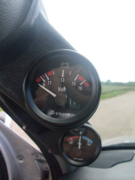

Der Voltmeter hängt an einem Schaltrelais (50A) dieses geht über eine Sicherung direkt an die Batterie, Zündungsplus hole ich mir von der Remoteleitung vom Radio (Blaupunkt) für den Verstärker. Die Sitze hängen an der gleichen Sicherung, Masse an der 10er Mutter unter der Schaltkulisse. 20A reichen pro Sitz? Die Spannung fällt tatsächlich sichtbar ab wenn der Sitz bewegt wird. An dem Relais hängen sonst kaum Verbraucher, nur ein LCD-Bildschirm und eben das Voltmeter, demnächst wollte ich noch das Schaltplus für die Sitze da holen.

Du meinst ohne das Relais? Das Voltmeter was ich meine ist so ein Einbauinstrument:
Du meinst mit an den Batteriepolen wahrscheinlich so ein Multimeter, oder?
[ATTACH=CONFIG]6450[/ATTACH]
Ui das Bild is noch aus dem alten x2 :) Das Foto hab ich gemacht :)
