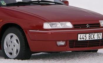

Die Zierleisten müssten solche Wasserdecals sein. Die kann man halt gerade oder krumm anbringen. Wie bei den Revell-Plastikbausätzen.
Mein Xantia von Ottomodels hat vorne auch so einen "Schlenker" drin. Werde ich irgendwann mal beheben.
Eine dünne Chromfolie eignet sich dafür bestens, wie schon damals bei meinem selbstgebauten Activa (lang, lang ist's her...):

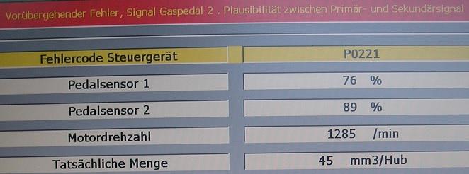

Mehrere Fehler haben wir gefunden. Am heftigsten fand ich
„Vorübergehender Fehler, Synchronisierung Kurbelwelle - Nockenwellen . Abweichung Signal Motordrehzahl zu groß“ (Fehlercode P0340). - ?? Was hat das zu bedeuten?
Außerdem gab’s das hier:
... und ’ne Fehlermeldung vom Lenkwinkelsensor.
Die Injektorkorrekturwerte haben wir uns auch angeschaut: beim warmem Motor im Leerlauf: -1,92 / 2,16 / -0,04 / -0,27 - irritierend, zumal ich mir vor 3 Monaten -2 / 0 / 0 / 1 notiert habe.
Wir haben die Fehler gelöscht und die MKL ist seitdem aus. :)

Die Zylinder die einen größeren Wert als 1,5 plus oder Minus haben dort sollte der Injektor mal überprüft werden. Du kannst aber dem Diesel auch Monzol 5c (bekommste bei TorsrenX1) im Verhältnis 1:200 beimischen. Dies sollte den Injektoren auf die Sprünge helfen.
Korrekturwerte bitte mehrfach auslesen, einmalig ist nicht sehr aussagekräftig, sie variieren.
Lenkwinkelsensor hat nur was mit dem Fahrwerk zu tun, sporadische Fehlersind völlig normal und beeinflussen das Fahrverhalten nicht.
Der Fehlermit der Synchronisation kann auf ein Problem mit dem Nockenwellensensor hindeuten. Löschen und beobachten.
