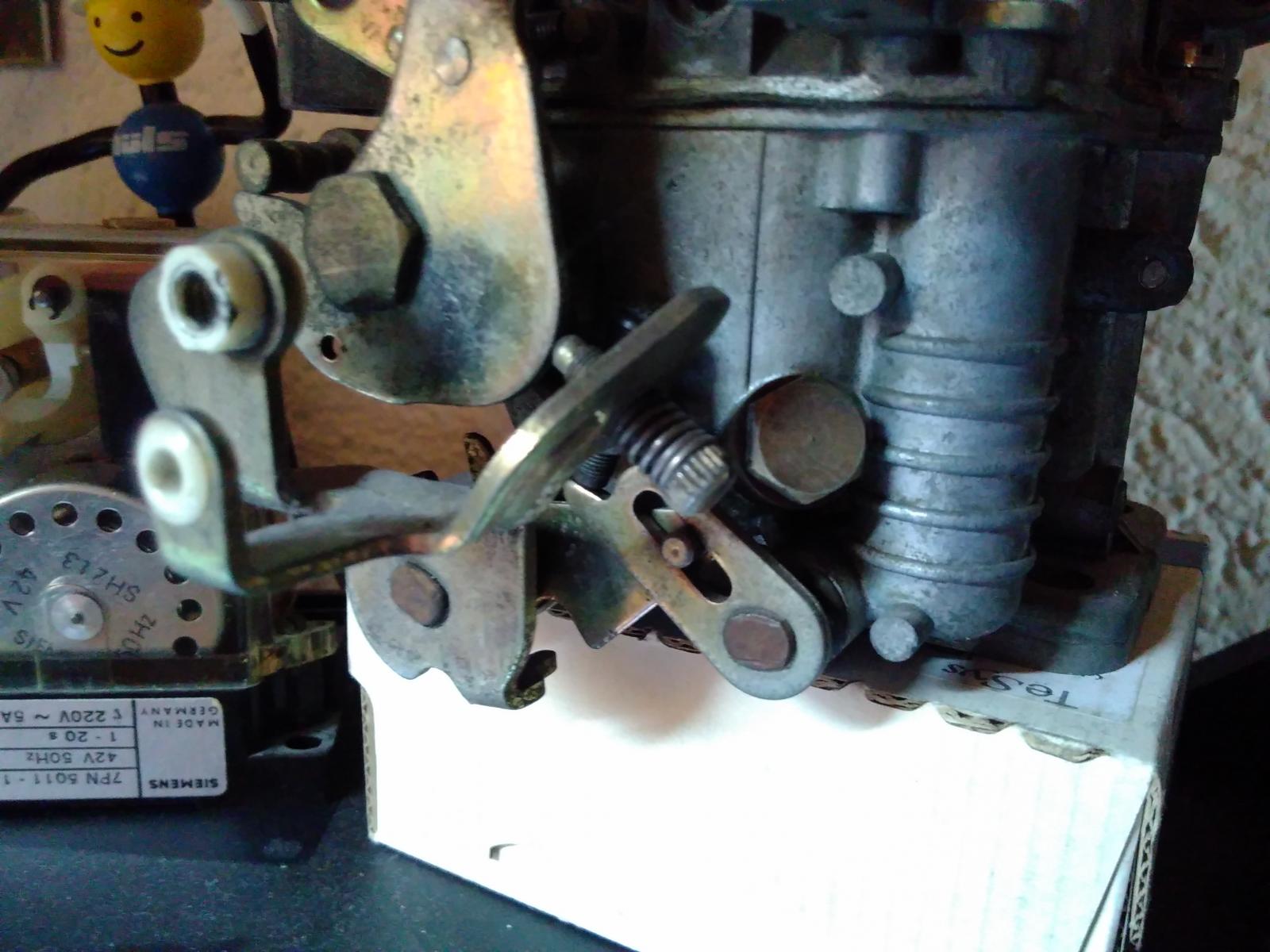

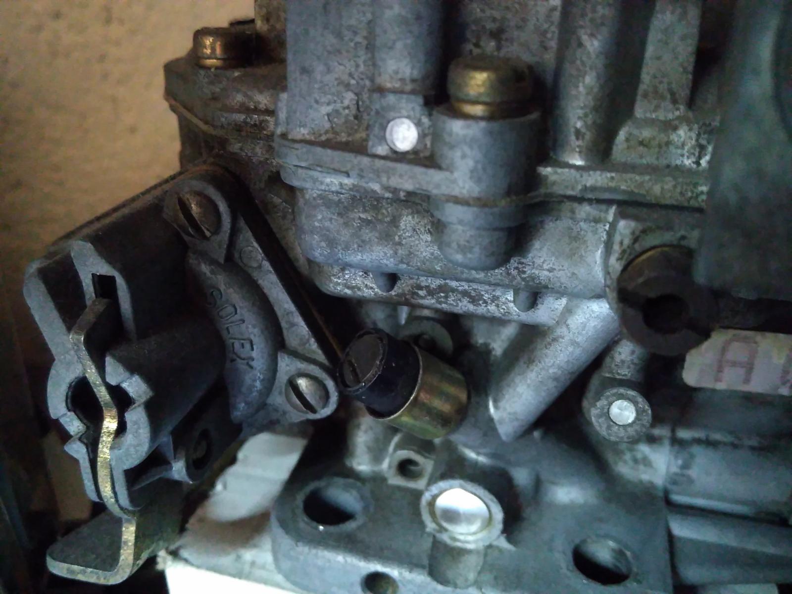

Wenn der Leerlauf absacken sollte, dort den Leerlauf erhöhen: Leerlaufeinstellschraube = Drosseklappenanschlagschraube. Sitzt links.
