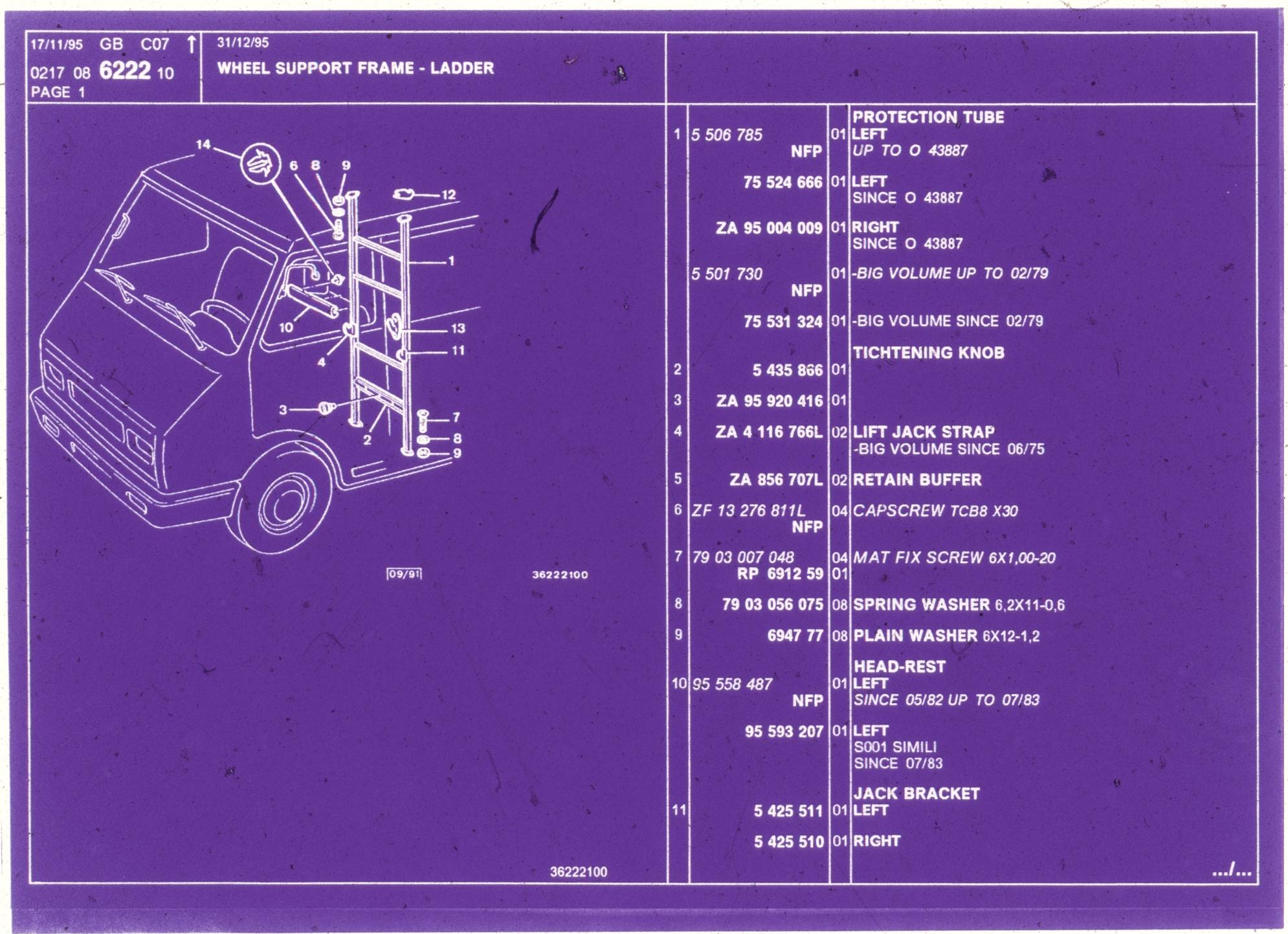

Bei den letzten H wurden Trenngitter mit Mitteldurchgang verbaut (doch eigentlich recht stabil) an diesen konnte als Zubehör die Kopfstütze (10) in ,,simile cuir" aus dem parallel gebauten C35 befestigt / nachgerüstet werden:
Beim H sind die Trenngitter aus Rundrohr + Geflecht verzinkt, beim C35 war das gleiche Prinzip aus 4-kantrohr lackiert gefertigt. Gut die Kopfkissen waren / sind nicht sehr breit aber bei einem Heckschuss hilft schon das.
PS: Mach mal bei Gelegenheit Photos der Kopfkissen beim C35 Schlachter

vor 4 Stunden, UNI-HY sagte:
