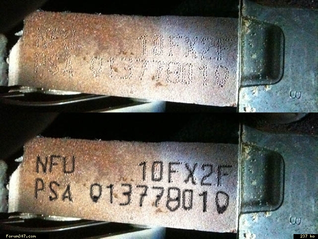

folgendes Problem: Ich bekomme meine Motornummer nicht heraus, weder am Wagen selbst noch bei meinem Händler, der wohl nicht will. Ich habe gelesen, der könnte mit der Fahrgestellnummer die Motornummer decodieren.
Es handelt sich dabei um einen C3 1,6 16V EZ 04/2003  NFU-Motor mit Klima-Kompressor über Keilriemen (welche Länge hat der, da gibt es auch verschiedene).
Sollte jemand die Möglichkeit haben, mir diese Nummer zu besorgen, sende ich auch gerne die komplette Fahrgestellnummer. Oder weiß jemand, wo genau ich am Wagen nach dieser Nummer suchen muß.
Beim den Zahnriemen-Kits gibt es da eine Motornummergrenze, bis dort passen die einen, danach dann die anderen. Der Zubehör kann mir ohne diese Nummer keine Auskunft erteilen und es wäre blöd, bei der Montage zu erkennen, dass man die falsche Version in Händen hält.
Vielen Dank im Voraus.
Turbo
An der markierten Stelle steht eine Nummer PSA ... Ist nur mit einem Markator gedruckt und u.U. nur noch schlecht erkennbar.
Bearbeitet ( von Gernot)

Hallo Gernot,
vielen Dank, habe die Stelle gefunden und auch fotografiert, aber bei mir ist da nach 14 Jahren nur Rost zu sehen. Das Bild ersparre ich Euch.
Jetzt versuche ich mal Wurzelsepps Angebot anzunehmen und hoffe, er hat mehr Erfolg am PC als ich am Motor. Sonst steh ich auf dem Schlauch :-)

Turbo
Ich würde da noch ein wenig mit einer Messingbürste putzen, ob da nicht etwas sichtbar wird.
Ohne das Arbeitsfeld da freizumachen und einiges abzuschrauben, werde ich da wohl mit einer Bürste nicht drankommen oder macht man es besser von unten?
Kleine Bürste oder so etwas mit Motorantrieb von Dremel oder Proxxon wäre vielleicht eine Idee. Von unten kann man auch probieren.
