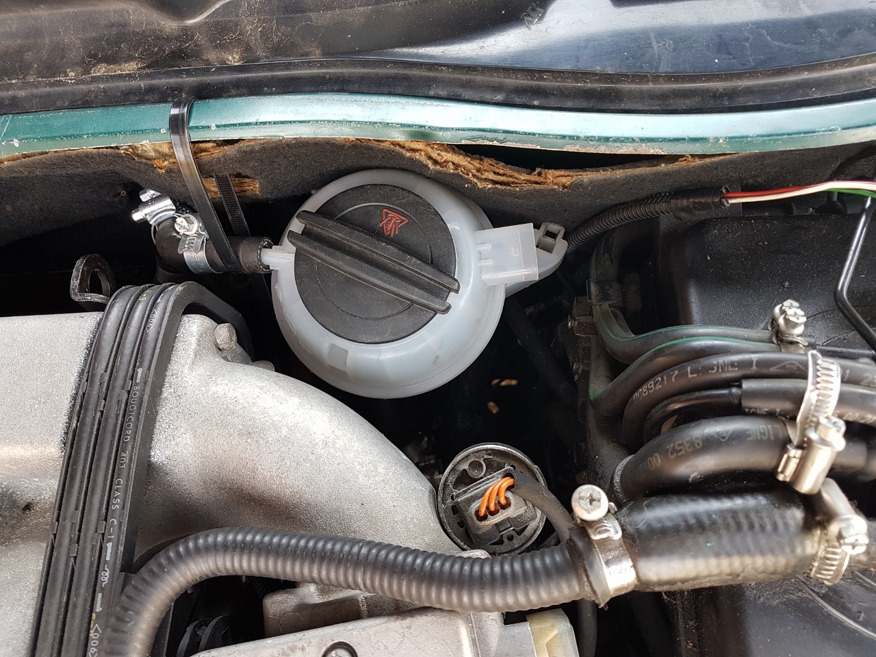

So hier jetzt ein paar Bilder zu meinem Problem:
So sitzt der Up-Behälter vor der Spritzwand:2108641712_20180807_152719(1280x960)(2).jpg.2ee2f2738250b900ce4410ff2a39ebd9.jpg
direkt darunter an der Spritzwand sitzen nach meiner Meinung die Anschlüsse für den Heizungskreislauf, oder?
Wie Ihr seht, fehlt der Schlauch auf dem rechten Stutzen (Rücklauf?).

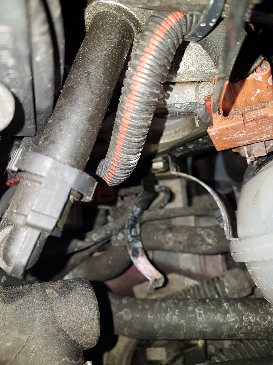

Hier noch ein Bild, das den Bereich unterhalb vom Kühlmittelbehälter zeigt (von oben gesehen), da ist u.a. eine leere Spange/ runde Fassung. Was gehört da normalerweise rein?
ich sehe viele klassische Schlauchschellen, die nicht den Xantia gehören, weil sie die Schläuche beschädigen können. Das betrifft auch die Rücklaufleitungen am LHM-Reservoir. Du solltest sie durch Click-Schellen ersetzen.
Der Doppel-Anschluss für den Heizungswärmetauscher ist schwer zu bekommen. Eigentlich ist er motorspezifisch, weil die Schläuche bestimmte Bögen und Längen haben, um am passenden Anschluss zu enden. Man kann aber recht gut stückeln, wenn man den Doppel-Anschluss von einem Xantia mit einem anderen Motor bekommt.

Ist an dem Kühlmittelbehälter, den du da verbaut hast ein Sensor für den Kühlmittelstand vorhanden ? Wenn nicht, dann erhälst du auch keinerlei Meldung über zu niedrigen Kühlmittelstand. Ein Sensor ist an einem originalen Kühlmittelbehälter auf der Rückseite verbaut. In der Explosionszeichnung im nächsten Beitrag ist das die Nr.4.                                                          Besorge dir ein gebrauchtes original Ersatzteil und baue es ein.
Der Heizungswärmetauscher ist ständig von Kühlmittel durchströmt; wenn es, wie bei deinem Wagen, keinen angeschlossenen Rücklaufschlauch gibt, dann bedeutet das, dass das Kühlmittel innerhalb kurzer Zeit rausgepumpt wird. Du fährst mit offenem Kühlkreislauf. Deine Beobachtung, dass es da tröpfelt, läßt darauf schließen, dass kein Kühlmittel mehr im Kreislauf ist.

vor einer Stunde schrieb activer:
Der Dampfblasenabscheider Nr. 6 1307HJ nicht mehr lieferbar NFP

Kann es sein, dass in die leere Spange/runde Fassung der Behälter Nr. 6 auf der Zeichnung 0049601 von Ronald gehört?
Da kommt gerade der beitrag von Ronald, vielen Dank.
OK, auch nicht mehr lieferbar...

Alternativ der Abscheider vom C5V6: "WASSERROHR F WARMLUFTANLAGE 646643" 42€. Den gibt es zwar nur mit Schlauch und hat eine 90°-Verdrehung,  soll aber passen.  Habe ich "oben" versteckt verlinkt.

Das Kühlmittel wird aus dem Motor in die "Entgiftungsdose" gepumpt, von dieser in den Heizungskühler. Wenn ein Stutzen des Heizungskühlers nicht angeschlossen ist, pumpt der Motor sein Kühlmittel direkt ins Freie.
Entweder ist da also noch mehr als auf den Bildern ersichtlich gebastelt, oder der Motor fährt ohne Kühlmittel.

Der Dampfblasenabscheider des C5 I V6 paßt übrigens hervorragend, es wird nur ein zusätzlicher Rohr- bzw. Schlauchbogen benötigt. Ich habe inzwischen um die 10 Stück in Xantias verbaut.

... oder statt zum DBA direkt zurück zum Thermostat ...
DBA habe ich auch schon mal ersatzlos gestrichen - das befürchtete Gluckern in der Heizung ist über die ca. 1.500 Test-km  ausgeblieben. (Der Wagen war als Teilespender gekauft.)
