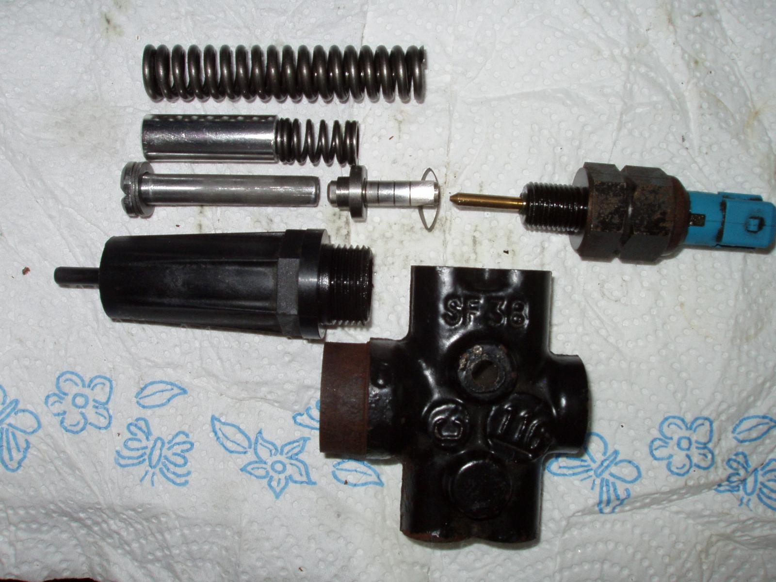

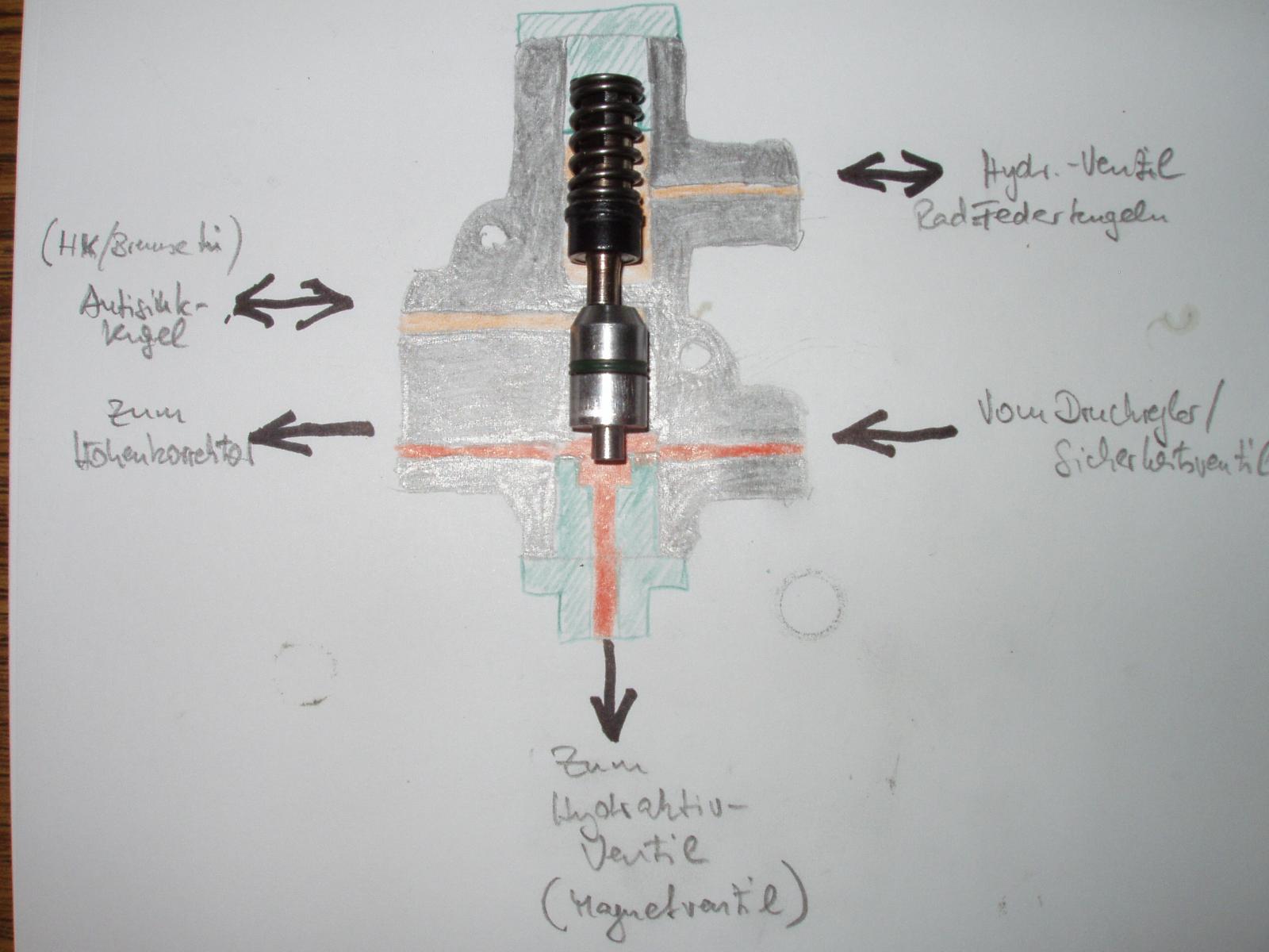

An ein Antisinkventil gehen 5 Leitungen ( für LHM).
Und so sieht es innen aus.

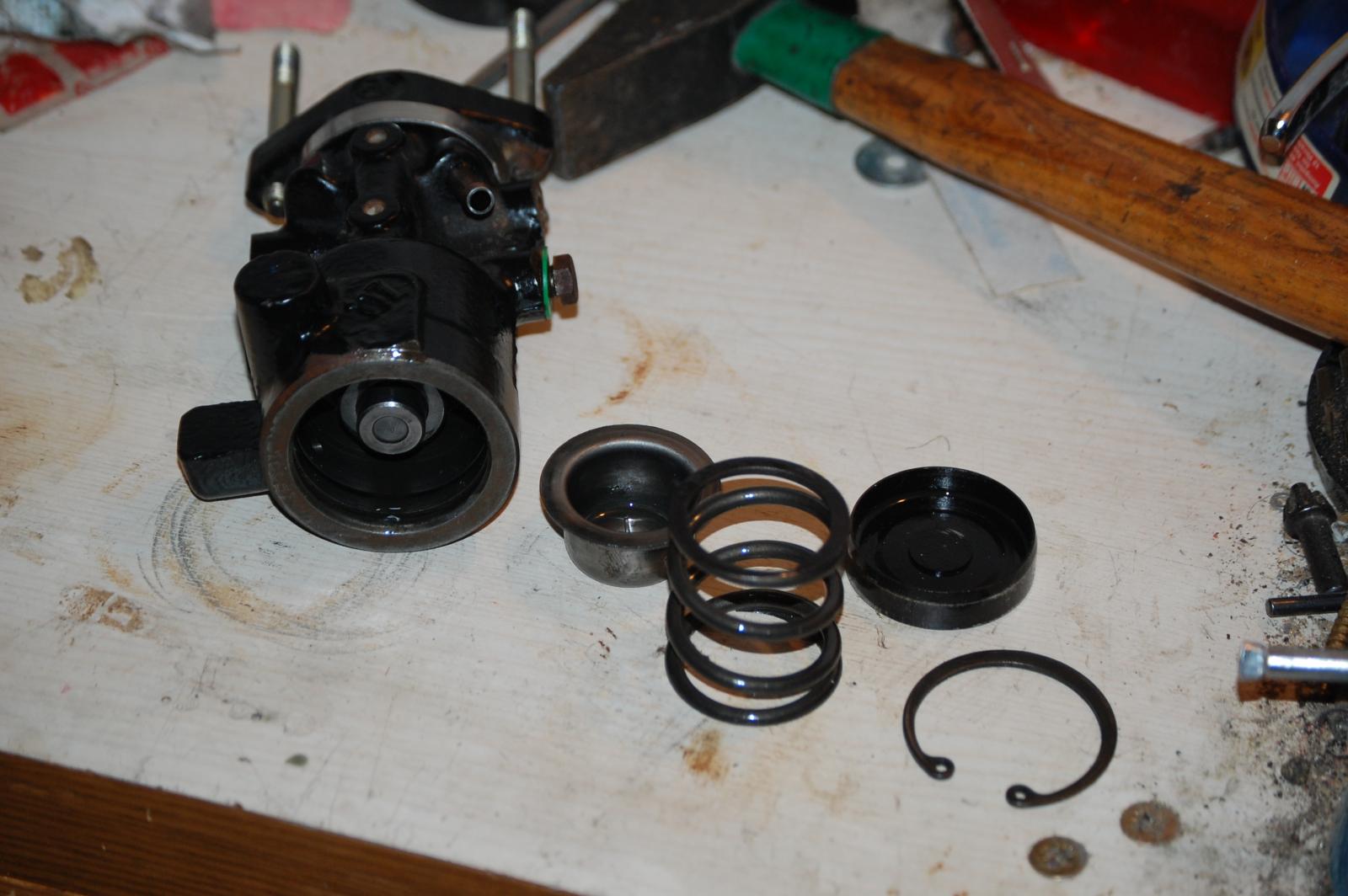

So sieht ein zerlegtes Sicherheitsventil aus, welches beim Xm etwa unter dem Fahrersitz befindet.
Die kurze Feder und die Hülse unter der langen Feder gehören da nicht hin. Das war nur ein Test.

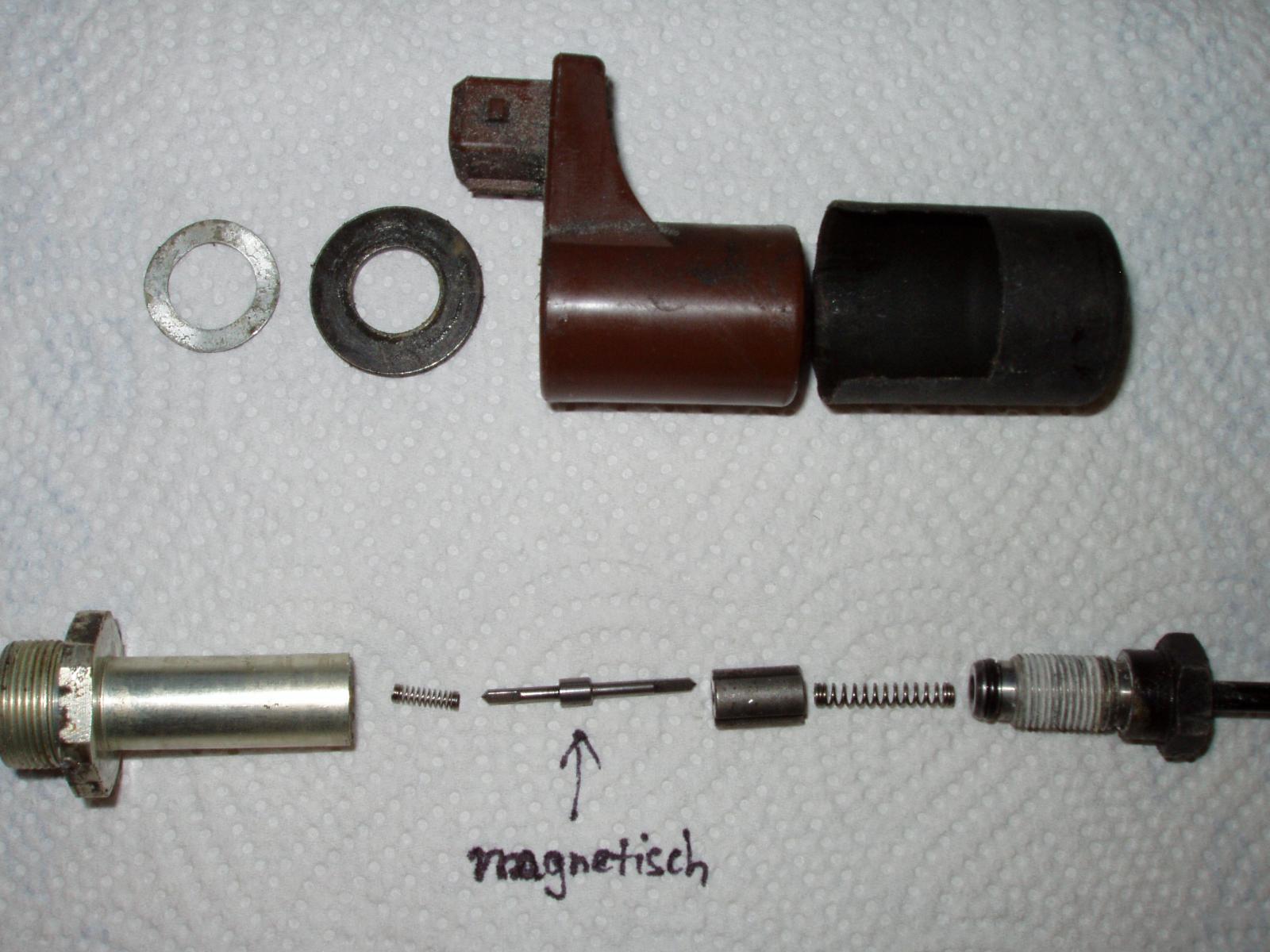

und nun noch dieses Hydractiv, oder Magnetventil, auch zerlegt.

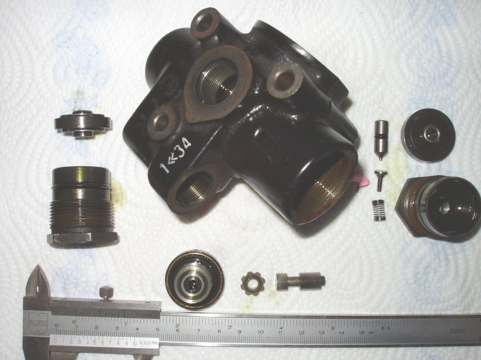

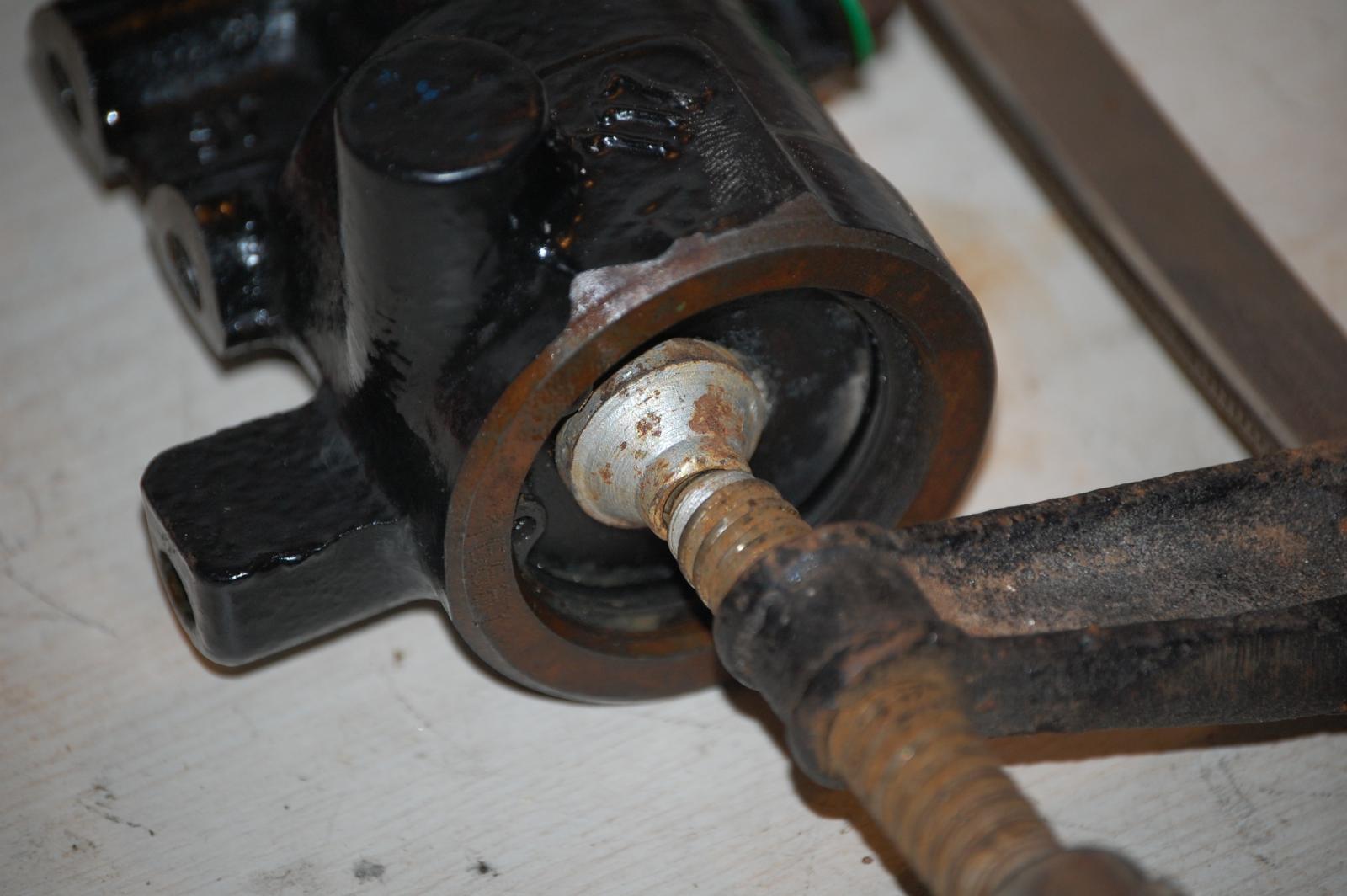

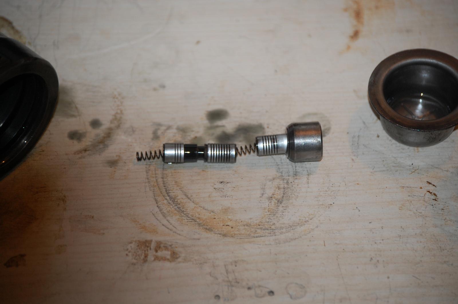

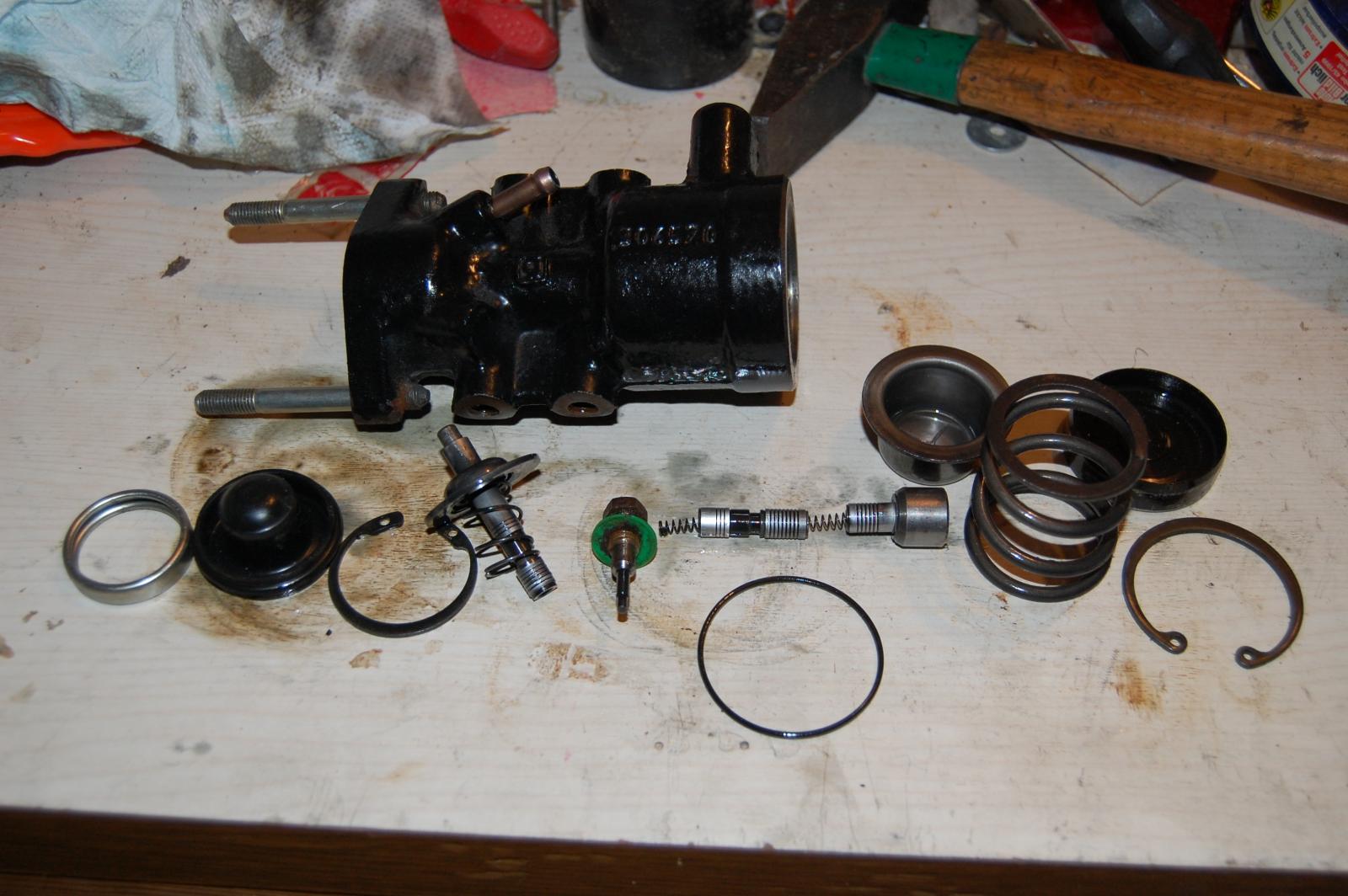

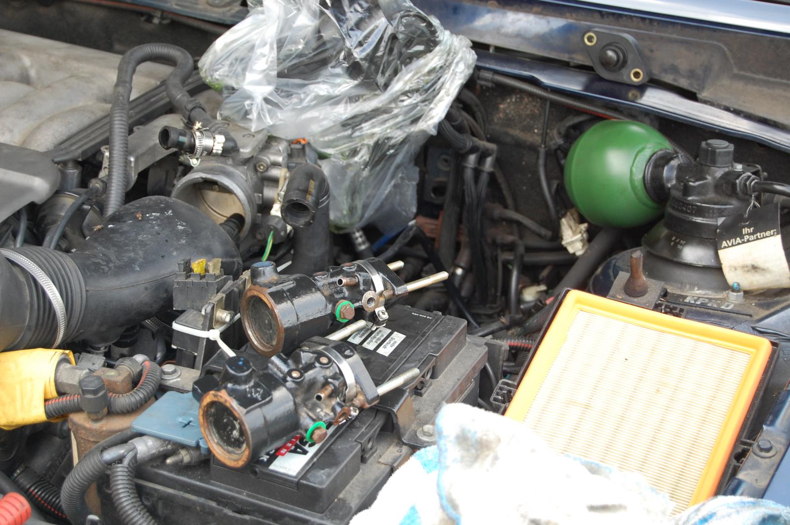

Hier mal das Bremsventil, wo es sitzt und wie es zerlegt aussieht.
Bearbeitet ( von Wurzelsepp)
....und falls mal jemand ein Bremsventil überholt: Den Steuerschieber/-kolben (das Teil zwischen den beiden kleinen Spiralfedern) kann man auch ohne Weiteres verkehrt herum einbauen, mit fatalen Folgen.
