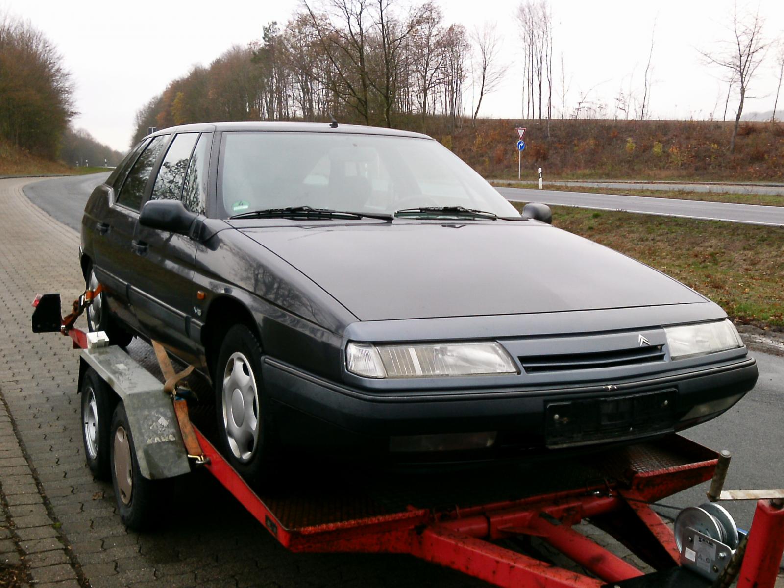

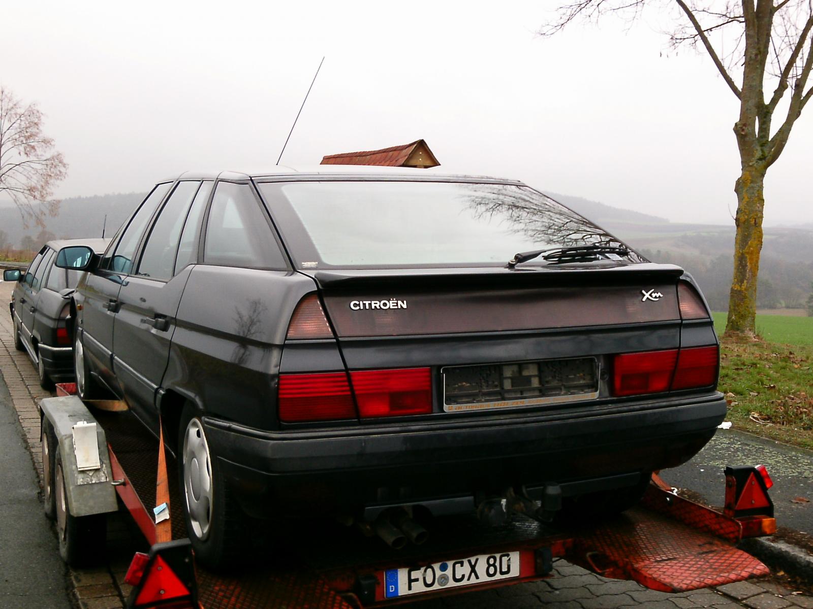

Auf Wunsch hier mal die Bilder vom verunfallten und vom neuen XM:
large.PTDC0337.JPG.54f2cb970c4713d2f89f6
large.PTDC0338.JPG.7a2a14d1c48129c99be40
der Neue auf dem Weg nach Hause:
large.PTDC0335.JPG.70b8d7b0edc8a2b571b24
large.PTDC0332.JPG.91f5eb1e680442e6d12aa
large.PTDC0334.JPG.a86844fd7382278209afe
large.PTDC0333.JPG.d908ae9badab54be23e7e
