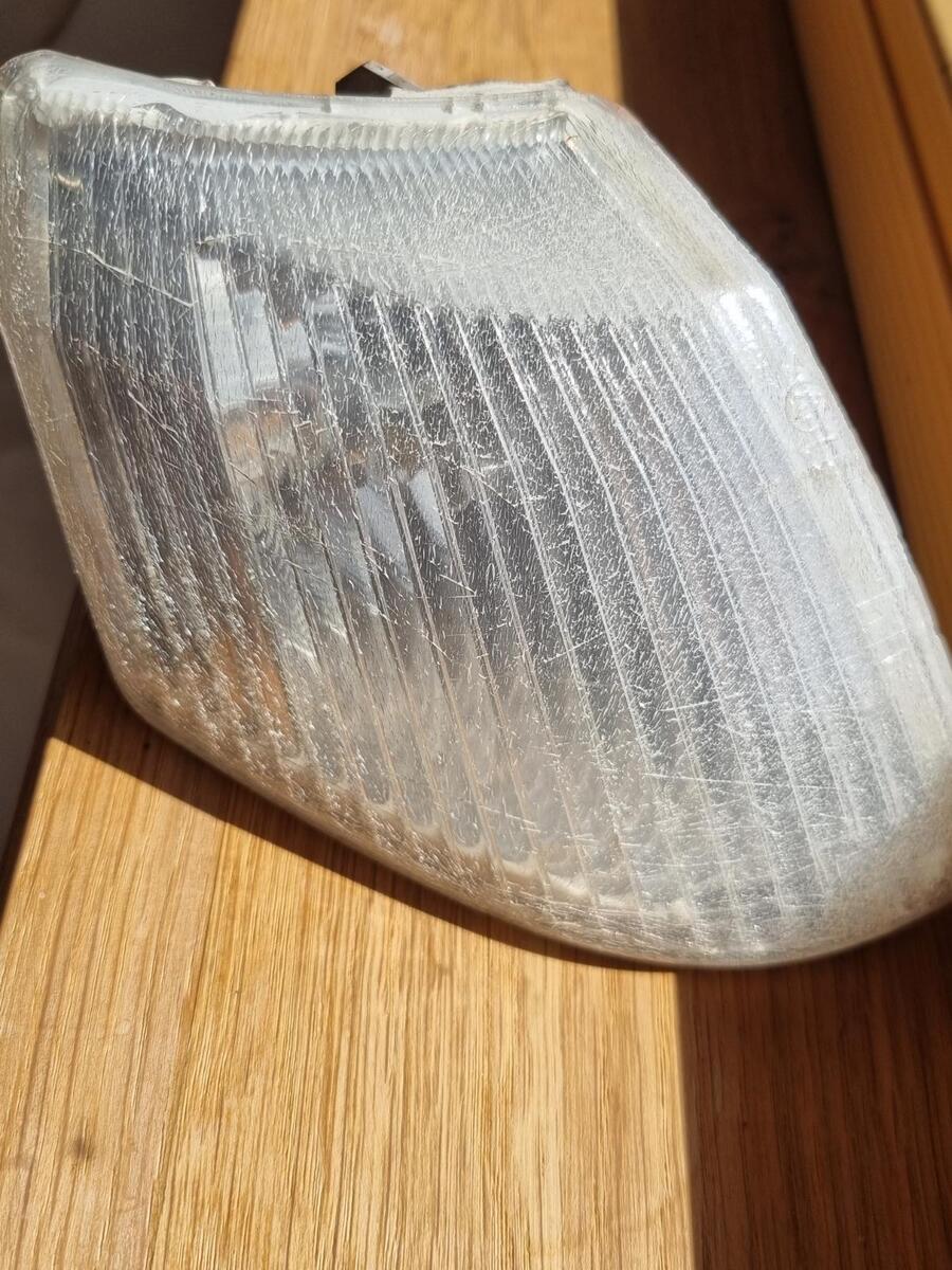

Ich hatte das Glück, von einem Oldtimerfreund ein neues Standlicht kaufen zu können und habe dieses soeben montiert. Das alte hier auf dem Foto. Jetzt hab ich an einen Gießharzhersteller mal die Anfrage geschickt, ob man die Streuscheibe nicht nacheinander von außen und auch von innen mit einem extrem niedrigviskosen Harz fluten kann, das in die Kapillaren einzieht, und evtl. sogar gleich noch einen glänzenden Film auf die gesamte Oberfläche legen könnte. Sollte das klappen, mache ich es 1 x zur Probe und verkaufe Euch das überholte Teil und reiche den Tipp dann genau weiter. Toll wäre es natürlich, wenn die Mikrorisse überhaupt nur außen wären. Dann müsste man das Harz gar nicht fummelig durch das Birnenloch einträufeln.....

Schöner Ansatz, aber das wird nicht funktionieren. In die Mikrorisse zieht nicht einmal Beispritzlack mit extrem hohem Lösemittelanteil ein. Außerdem würde die Oberfläche der Streuscheibe beim „Überfluten“ ohne Einlegewerkzeug zerstört werden.
Alte Teile wie dieses können nur noch als Vorlage dienen.
mal sehen. Bin mir auch nicht sicher. Ein Lösemittel kann sich im Kunststoff festfressen und so die Kapillarwirkung ausbremsen. Ein UV-härtendes Harz dürfte bessere Fließeigenschaften haben. Ich melde mich vielleicht die Woche wieder!

Du testest das aber vorher ausgiebig auf (Langzeit)tauglichkeit, oder?
Habe jetzt mal ein extrem dünnflüssiges Harz bestellt https://www.delta-kits-shop.de/steinschlagreparatur-/Glasreparaturharz--fuellharz--deckharz/ProBond-ULTRA-96.html, sowie das mipa Scheinwerfer-Reparaturset https://www.mipa-paints.com/d/product/prodinfo/produkt11100775.html, und werde ab dem 13.09. die Behandlung ausprobieren. Nehme dann auch gleich mein zweites, wesentlich stärker geschädigtes Standlicht dazu, und werde dann genau berichten. Der Techniker von mipa hat mir versichert, dass wenn der Aufbau zu einem guten Ergebnis führt, dieses auch haltbar sein wird, und jederzeit auch nach Jahren wieder überlackiert werden könnte.
