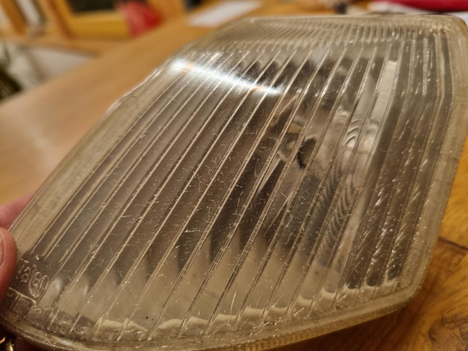

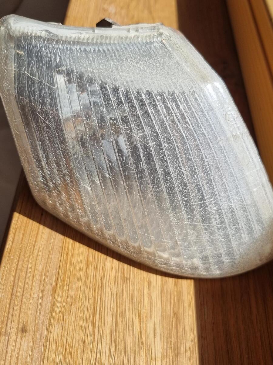

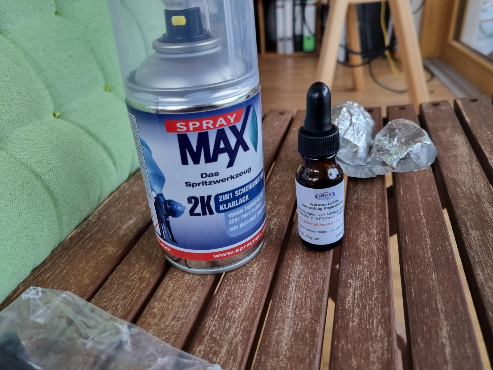

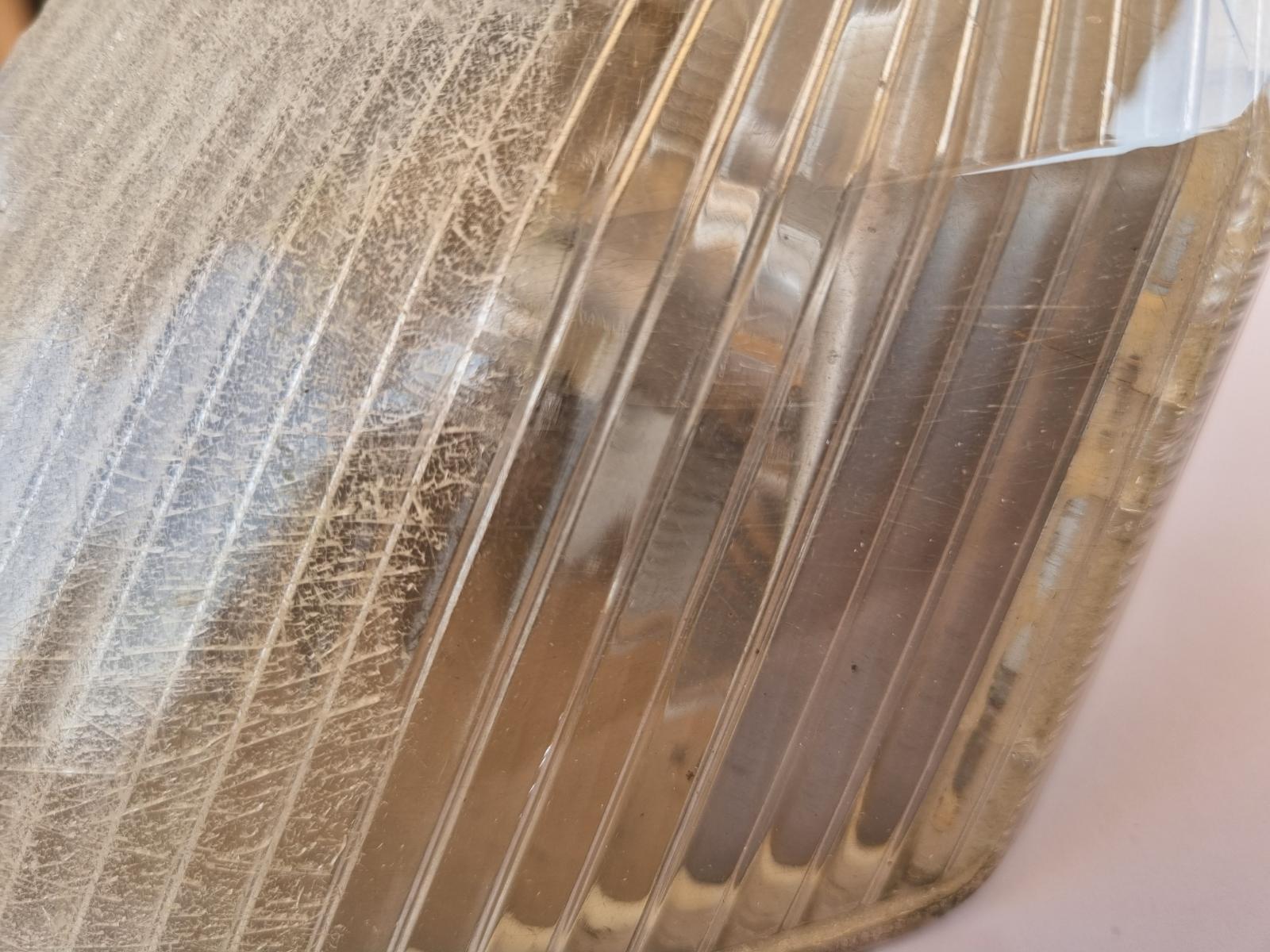

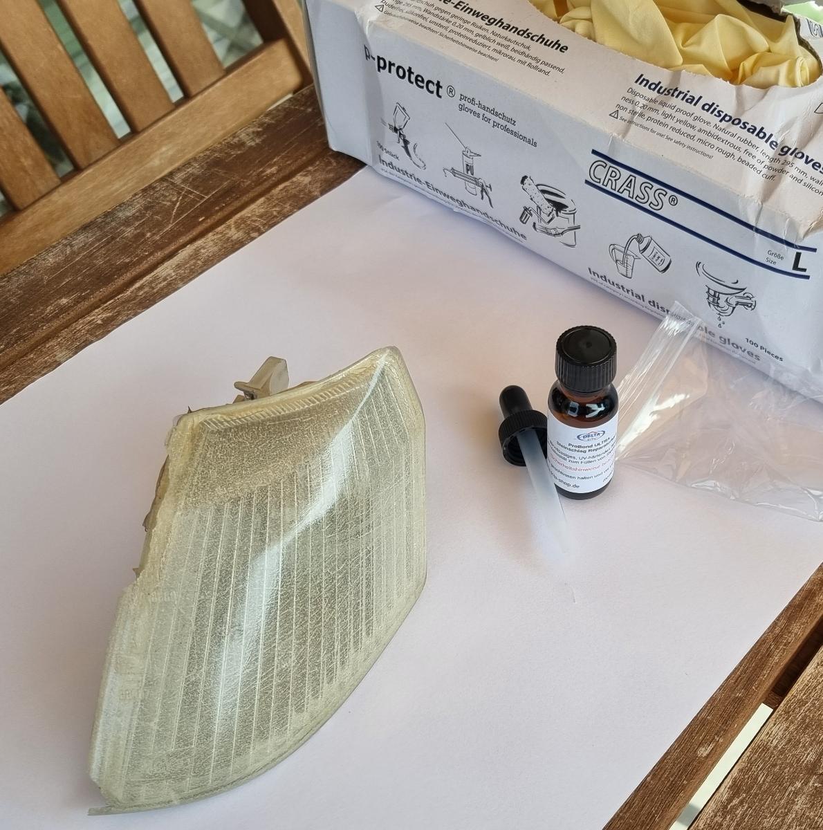

13. September 20233 J. Am 28.8.2023 um 18:27 schrieb ernstxm: Habe jetzt mal ein extrem dünnflüssiges Harz bestellt https://www.delta-kits-shop.de/steinschlagreparatur-/Glasreparaturharz--fuellharz--deckharz/ProBond-ULTRA-96.html, sowie das mipa Scheinwerfer-Reparaturset https://www.mipa-paints.com/d/product/prodinfo/produkt11100775.html, und werde ab dem 13.09. die Behandlung ausprobieren. Nehme dann auch gleich mein zweites, wesentlich stärker geschädigtes Standlicht dazu, und werde dann genau berichten. Der Techniker von mipa hat mir versichert, dass wenn der Aufbau zu einem guten Ergebnis führt, dieses auch haltbar sein wird, und jederzeit auch nach Jahren wieder überlackiert werden könnte. Statt des mipa Reparatursets habe ich den noch besseren 2in 1 Scheinwerfer-Klarlack, 2-komponentiges Spray, von spraymax.com gekauft. Vorgehensweise: 1. Streuscheibe, welche über Wochen vorher nur trockene Luft bzw. Sonne erlebt hatte, ohne jede Vorbehandlung mit dem dünnflüssigen Harz geflutet, ca. eine satte Schicht, wie wenn du ein Backblech einölst, 1 - 2 Minuten mit (Schutzhandschuh) Finger vertreiben auf der gesamten Oberfläche. Das Harz ist buchstäblich schlagartig eingedrungen, siehe rechte Hälfte des ersten folgenden Fotos. 2. Unter starkem Sonnenlicht einen ganzen Nachmittag aushärten lassen. 3. nach einigen Tagen habe ich heute die Oberfläche von Hand angeschliffen, weil ich faul bin, nur in zwei Körnungen 240 und 600. Besser wäre es gewesen 240 - 400 - 600 - 1000 oder so..., siehe Foto 3 4. mit Staubsaugbürste vorsichtig aber intensiv entstauben, und sofort in einen staubfreien Raum verbringen zur Lackierung. Ich habe keine Flüssigkeit eingesetzt zum Abwischen, weil ich keinesfalls in noch verbliebene Kapillaren irgendwas drin haben wollte. Foto 2 5. 2-K Sprühlack nach reichlichem Schütteln vorsichtig in einer ersten hauchdünnen aber gerade noch geschlossenen Schicht aufbringen 6. nach 15 min. eine zweite dünne Schicht aufbringen. Ca. 6 - 12 Std aushärten lassen. Fertig. Foto 4
13. September 20233 J. damit Ihr nicht so viel scrollen müsst, füge ich hier nochmal das Vorher-Foto ein. Also alle Mikrorisse sind nicht verschwunden, aber ich gehe davon aus, dass ich wieder eine geschlossene Oberfläche habe, die wieder einen Schutz bietet. Für den relativ geringen Aufwand, den es gemacht hat, ist der erste Test ja gar nicht so schlecht gelaufen.

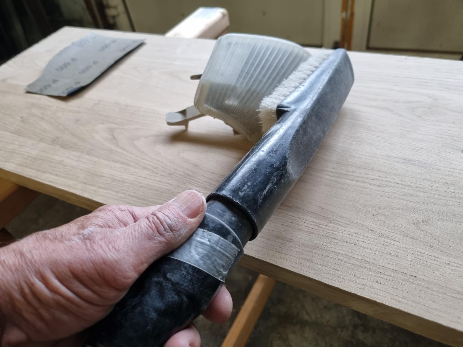

13. September 20233 J. Nachtrag zu 1.: nach der "Flutung" mit dem UV-härtenden Harz dieses mit einigen Tempo-Taschentüchern vorsichtig und so vollständig wie möglich abwischen, denn für die Oberfläche ist das Harz nicht das optimale Material. Hier soll der Scheinwerferlack die volle Verantwortung bekommen. Durch das Schleifen wird dann restliches Harz entfernt, ein eventueller werksseitiger Schutzlack der Streuscheibe entfernt, und eine feine Aufrauung erzielt, die für die Haftung des Decklackes von großer Bedeutung ist.

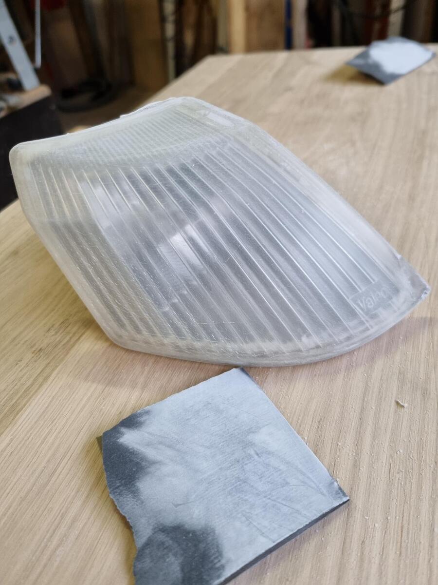

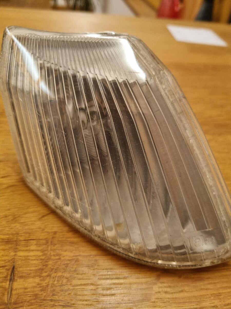

13. September 20233 J. Das linke Standlicht war wesentlich katastrophaler im Zustand, eigentlich zum Wegwerfen, das habe ich zusätzlich von innen geflutet (einen ccm reinfließen lassen und geduldig überall hinfließen lassen), mit diesem Ergebnis hier:
14. September 20233 J. Ersteller Überraschend gutes Ergebnis! Danke für die Mühe und für die Doku. Das dürfte einigen bereits tot geglaubten Streuscheiben einen Aufschub verschaffen.
14. September 20233 J. jedenfalls empfehle ich, feiner abgestuft zu schleifen und besser auch bis um eine 2000er Körnung herum. Von wem war denn dieser Thread? Derjenige könnte ihn evtl. umbenennen in "Neuanfertigung bzw. Sanierung"? ...oder geht das vielleicht gar nicht 😞

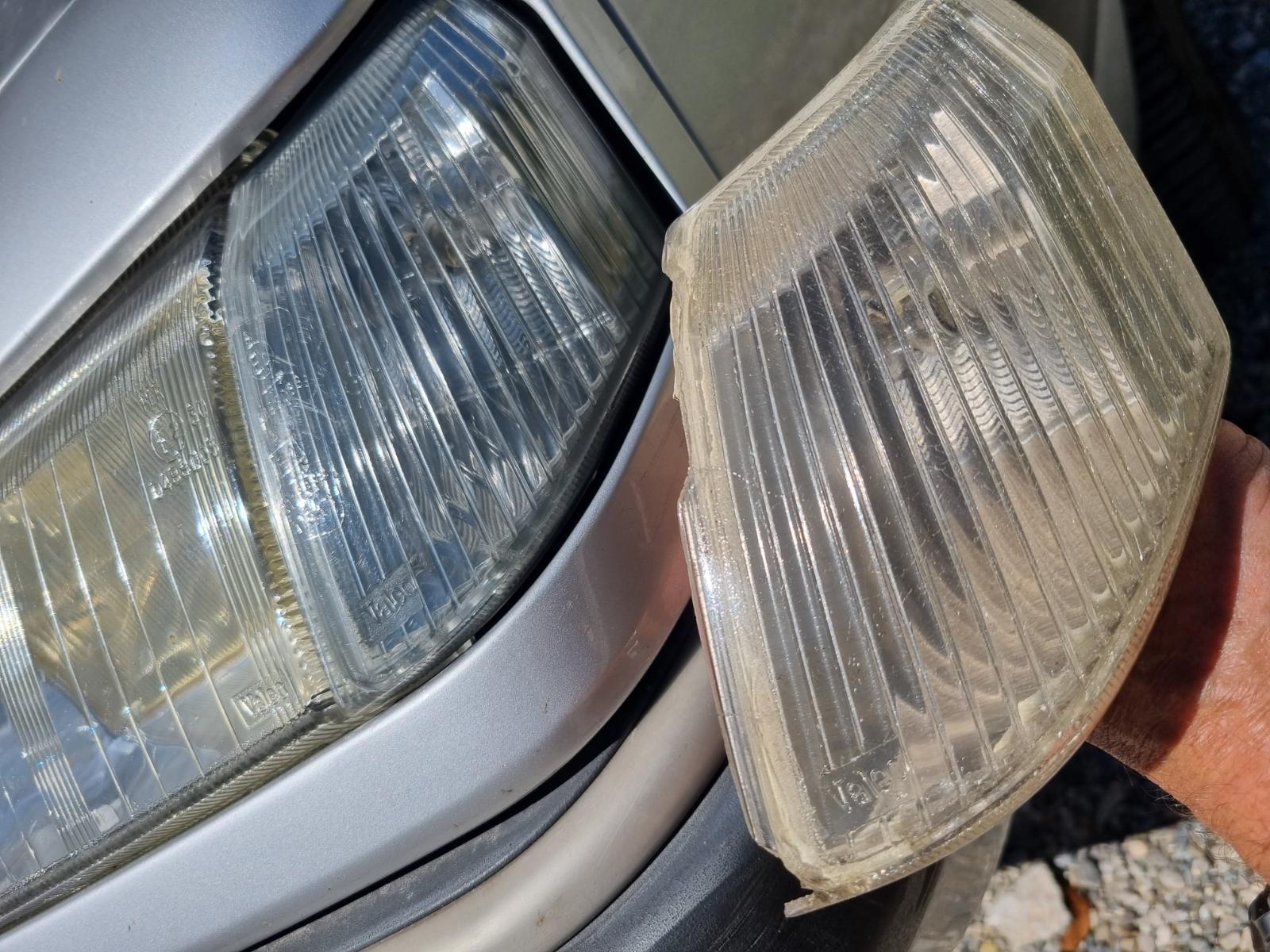

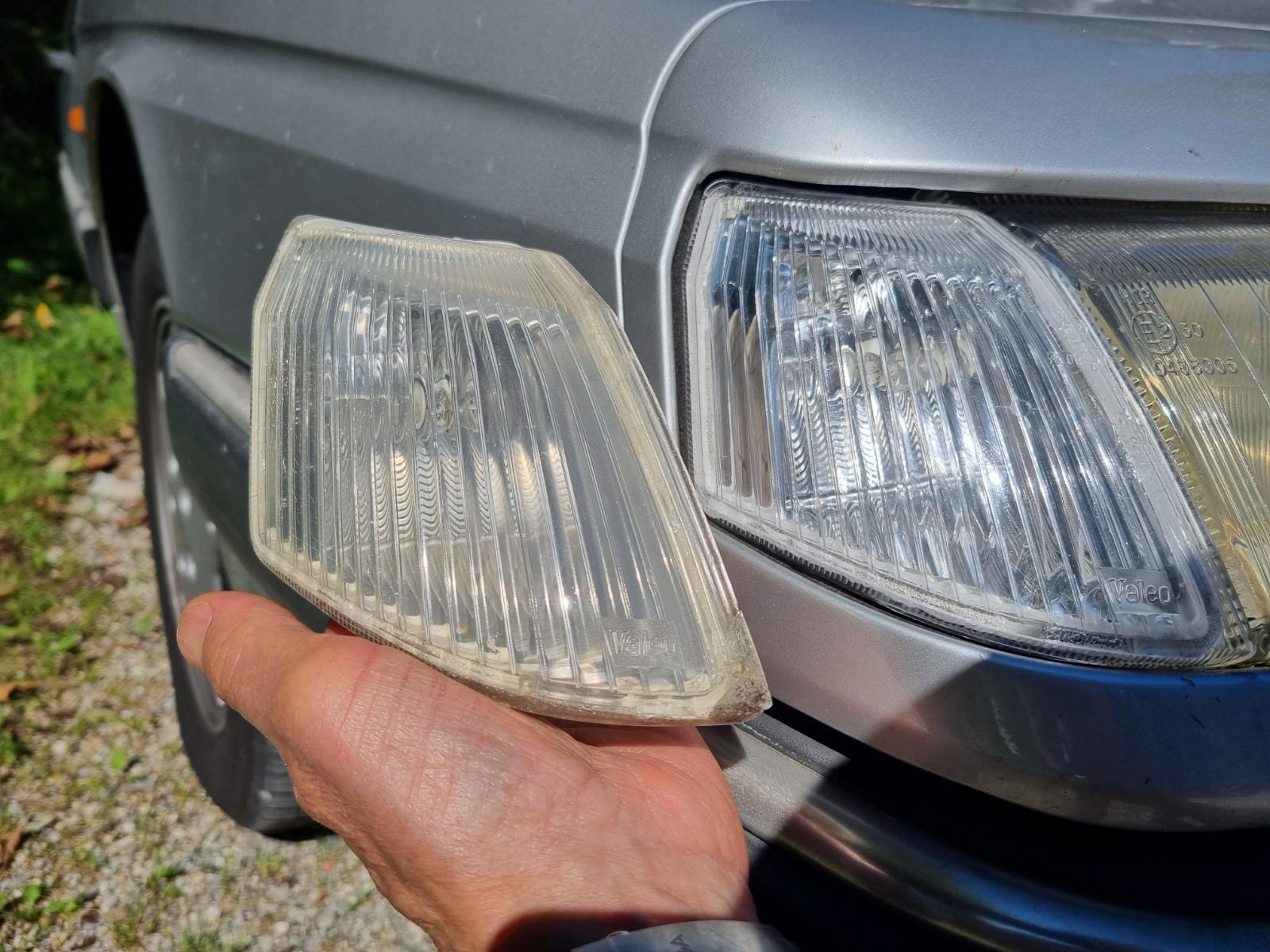

14. September 20233 J. Hast du die Möglichkeit, NOS oder sehr gute gebrauchte am Fahrzeug gegenüberzustellen, ähnlich wie ich es hier gemacht habe? Diese Standlichter (PMMA) scheinen mir anders als zB die modernen Scheinwerfer (PC) nicht nur an der Oberfläche zu verwittern sondern sich auch generell zu verfärben. Klar, mit Schleifen und "lackieren" kriegt man wieder eine frische Oberfläche hin, wie neu wirds aber nicht wenn das Material durchverfärbt ist. Die Risse im Material sind bei ordentlich verwitterten Exemplaren jedenfalls ordentlich tief, die Möglichkeit der hier gezeigten Aufbesserung finde ich durchaus interessant. Ich hab mir mal nen Paar vorgeknöpft - nachdem ich beim Schleifen feststellte wie tief diese Risse sind, hab ich erstmal weitere Arbeitsschritte eingestellt.
14. September 20233 J. Gute Idee, mache ich morgen am Auto, denn da habe ich 2 wunderschöne neue Originalleuchten (NOS) drin. Verfärbt waren ja meine obigen eigentlich nicht gewesen, nur mit tausenden Mikrorissen durchsetzt. Nix vergilbt, soweit ich es beurteilen kann. Wenn man die Risse nicht füllt, nützt übrigens alles an der Oberfläche nichts. Und füllen geht nur mit einem Harz, welches beim Aushärten nicht schwindet! Ungefüllte Risse lassen einen oberflächlichen Lack wieder reißen und sind schwupps wieder da (...um sich wieder mit Regenwasser zu füllen und vielleicht Frostnächte zu überstehen)
15. September 20233 J. Hier die Vergleichsfotos. Die neuen sind schon sehr "weiß" im Vergleich zu den sanierten. Was bin ich froh, dass wenigstens die Scheinwerfer aus Echtglas sind...
