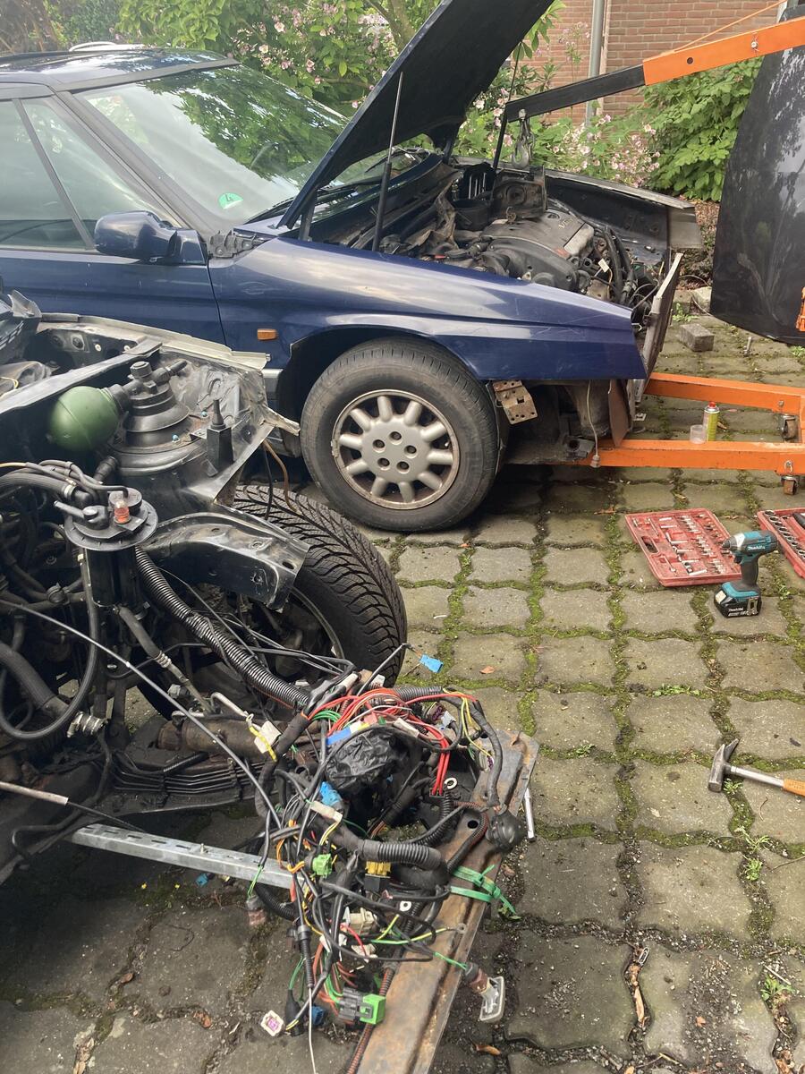

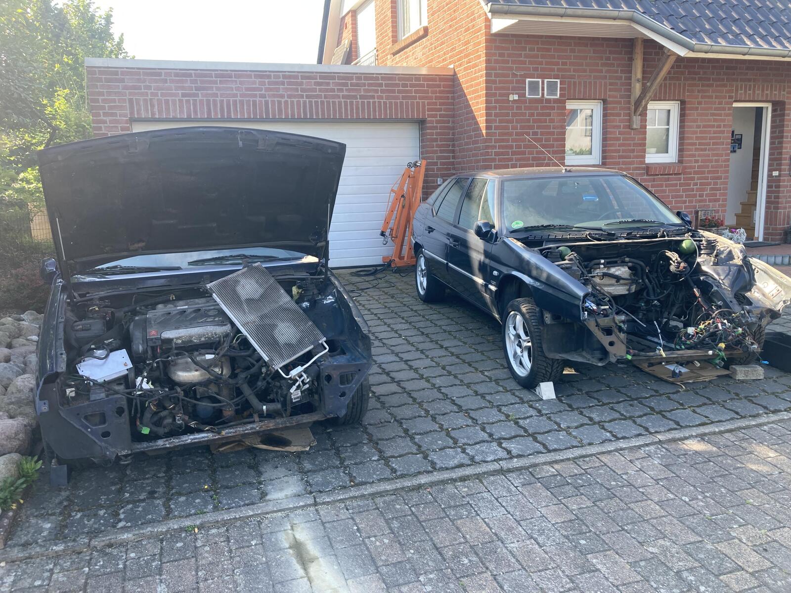

Es geht voran in kleinen Schritten. Den Motor eben mal weggebaut, damit mein Schweißer doch besser dran kommt. Natürlich macht man dann gleich die Lenkmanschetten neu - sieht der tüv ja nicht, dass die nur obendrauf kaputt sind… Den Halter für den ABS Block wollte ich vom Schlachter nehmen. Der ist aber sowas von anders - werde ich meinen leicht verbogenen Halter wieder hindengeln. Auch die ABS Blöcke sind total unterschiedlich. Zwischen Orga 7910 und 8333 gabs auch beim Riemen V6 Änderungen.
und beim Rangieren, bzw Umdrehen schöööön ne breite LHM Spur auf der Straße gezogen. Neee, iss klar. Man will ja den Nachbarn den Blick auf zwei Schrottautos ersparen -und dann noch Citroens ;)
PS: Katzenstreu drauf, ordentlich drauf rum treten bis es pulverig wird, zusammen fegen. Nach dem nächsten Regen ist alles wie weggeblasen. large.IMG_3497.jpeg.eedcdc5d1890a42b83f17dce3d5ab004.jpeglarge.IMG_3499.jpeg.794812cfba8007770e38321063f2c72a.jpeg

vor 2 Stunden schrieb XMbremi:
Wahnsinn!! Das machst Du da vor der Doppelgarage! Wo ist der HY derweil?
Jepp, wenn der neue Längsträger ausgebaut ist kommt der XM zum Karobauer in die Werkstatt.
HY steht grad auf dem Trailer vor der Tür. Wir hatten am Wochenende einen Einsatz.
Gut, dass ich grad sturmfrei habe. Meine Freundin würde ernst machen mit der Matratze in der Garage. Obwohl… da ist sowas von überhaupt kein Platz ;)
