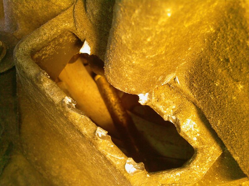

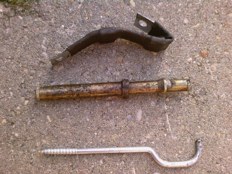

Die 'Zigarette' hat den Weg nach ganz unten gefunden - dank des unglücklich auf der Kupplungsfederscheibe verhakten Lochbleches mit NeoDym-Magneten konnte ich diese beim Durchdrehen des Motors 'ansaugen' und vor den werksmäßig vorhanden 'Notausgang' rotieren:
Der Notausgang (minimal 'modifiziert' :) ):
mit dem Handy reinschmulen: da ist sie DIE Zigarette:
Und hier vereint: der unfreiwillige Retter, die Zigarette und der Angelhaken:

PS: Nach oben geht es nie und nimmer, da die Welle des Ausrückhebels und der Hebel selber im Weg sind.
PS2: Wer errät den Geheimcode des 'Notausganges'?
