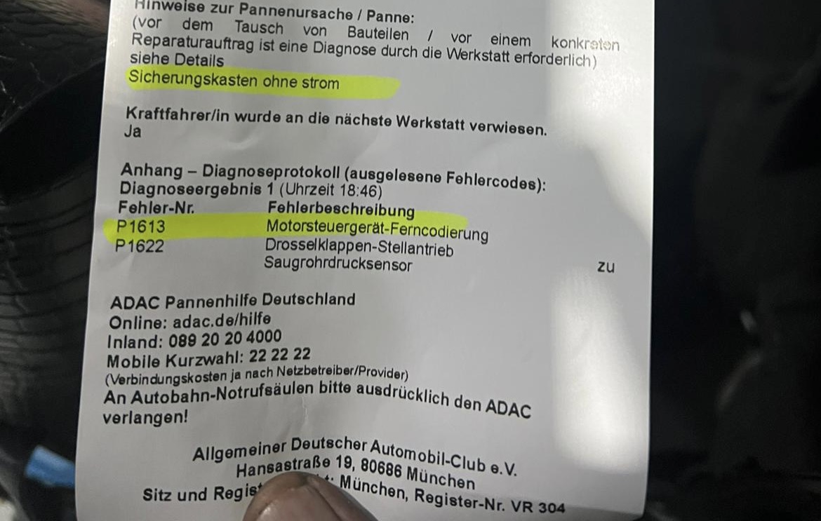

Das hat der adac ausgelesen
Bearbeitet ( von Erkan_muc)
Wegfahrsperrenproblem, vermutlich mit MSG Kommunikation fehlerhaft oder garnicht.
Da bleibt nur MSG prüfen, ob sich Diagbox dahin verbinden kann oder obs einen Treffer hat.
