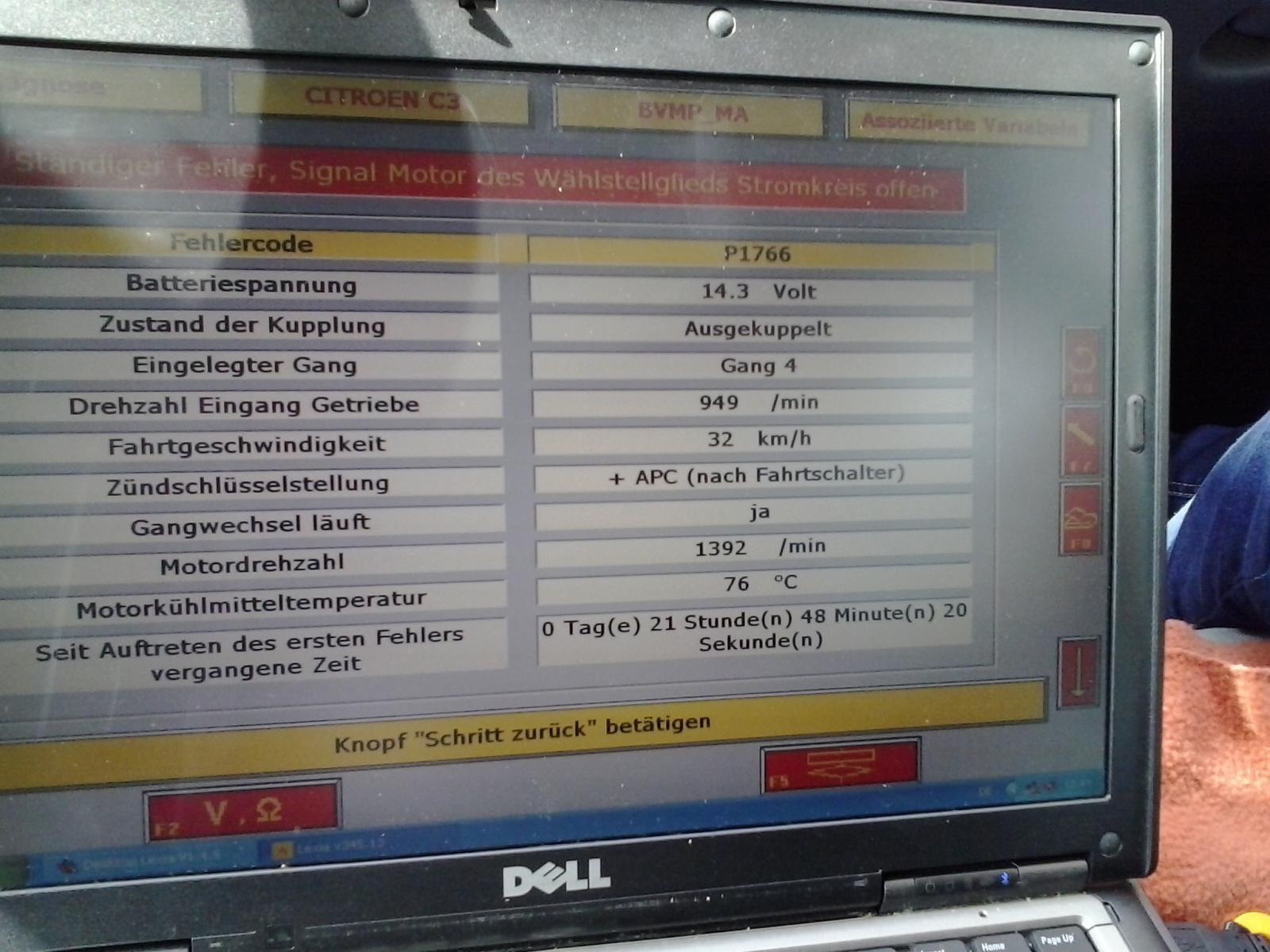

der Zauber hat leider nur 10 Monate gehalten. Der Fehler ist wieder da.
Leider bin ich diesmal mit dem Initialisieren gescheitert: das "Einspeichern Getriebestellglied" bricht nach wenigen Sekunden mit einer Fehlermeldung ab (soll eigentlich ca. 4 min dauern). Ich habe das mehrmals versucht. (Natürlich hatte ich mein Auto mit laufendem Motor als Stromspender angeschlossen.)
Aktueller km-Stand ist 206 000. Im Display stand anfangs noch das "N" inzwischen ist es nur noch ein "-". Starten lässt sich das Auto mit beiden Anzeigen nicht.
Zum aktuellen Ausfall gibt es diese Fehlermeldung im Speicher:
Bin gerade etwas ratlos :wacko:
Gruß Stefan
Der Fehlermeldung nach gibt das Stellglied kein Positionssignal an das Steuergerät, also Stecker korrodiert, Kabel defekt oder Positionsgeber im Stellglied defekt würde ich sagen. Läßt sich das Ding per lexia noch in Montageposition fahren oder sonst irgendwie ansteuern?

Heißt die Diagnose oben, dass vermutlich beim Schalten aus dem 4. Gang (vermute beim Runterschalten) nicht mehr erkannt wird, wo sich der Stellmechanismus befindet und er somit in den Notlauf geht?
