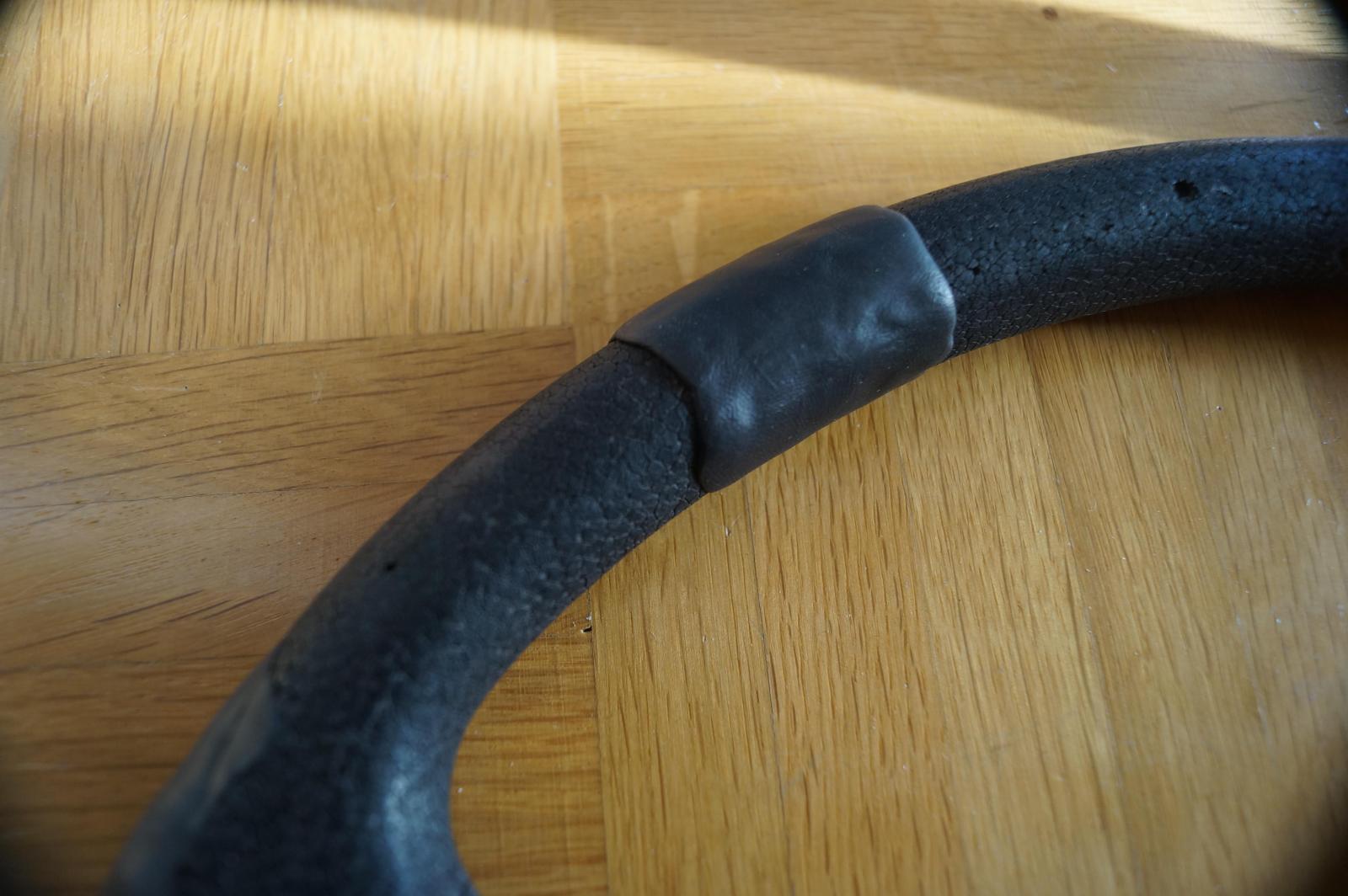

Habe das Pattex-Zeugs und Sugru (gibt's beides in jedem Baumarkt) nun getestet. Hält einwandfrei auf einem spröden und teils angebissene Schaumlenkrad. Man kann das Zeug verarbeiten wie Knete, lässt sich gut modellieren. Während der Verarbeitung ist die Silikonmaße allerdings ziemlich "babbisch". Nach 24 Stunden, fühlt sich das Material dann Trocken und Glatt an. Dennoch ist es weiterhin flexibel. Wenn die Form nicht ganz so gelungen ist, kann man jetzt immer noch scheiden oder schleifen.
Ob die Herstellerangaben zur Belastung "des Zeugs" zutreffen wird die Praxis zeigen.
Ps. Sugru gibt's Online für ca. 12,-€
Pattex habe ich im Baumarkt für 5,99€ gekauft.
Link zu diesem Kommentar
Auf anderen Seiten teilen

vor 45 Minuten schrieb Carsten:
Man muss die Maserung rüberstempeln. Sonst wird das sehr seltsam.
Carsten
Das Lenkrad ist doch völlig hinüber...ich meine jetzt nicht die ausgebesserten Teile
Bearbeitet von jozzo_

vor 9 Stunden schrieb Citroen SM:
Vielen Dank, tolles Material! Habe ich gleich mal gesucht und bestellt. Oberflächenbearbeitung wäre die nächste spannende Frage, da lässt sich der oben bebilderte schöne Ansatz sicherlich noch optisch weiter optimieren. Schleifklotz mit 80er Körnung z. B. und anschließend flächendeckend Kunststoffpflege könnte ich mir vorstellen, dann wird das evtl optisch recht unauffällig.
M.

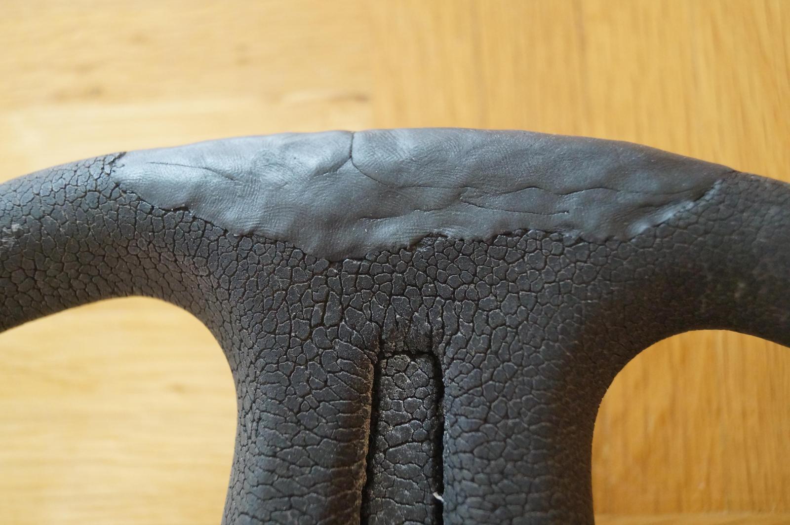

Muss man etwas herum experimentieren. Schleifen und Nacharbeiten kommt jetzt.... erstmal musst ich den Krater auffüllen. Egal welches Material man wählt, zur Beschichtung  oder weiteren optischen Optimierung, es muss flexibel sein.
Schön das es doch noch Freaks gibt die Neues ausprobieren!

vor 55 Minuten schrieb Bauernfeind:
So sieht ein Lenkrad ohne Krater aus.
Und so seines mit vielen hundert Kratern :-)
Das Reparieren möglich ist, ist ja zu sehen. Aber: Lohnt sich das denn? Der Schaumstoff ist doch nicht nur an einer Stelle mürbe. Es ist doch nur eine Frage der kurzen Zeit, wann sich wieder was vom Lenkrad verkrümelt. Optisch ist es im Moment auch nicht wirklich überzeugend. Neben der fehlenden Nacharbeit in Sachen Form, ist es ja auch eine andere Oberfläche. Kommt also dann noch ein Überzug auf das Lenkrad?
