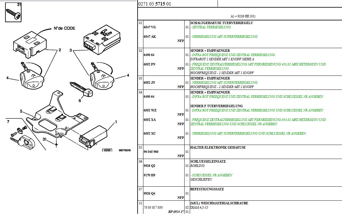

vor 2 Stunden, Wurzelsepp sagte:
schon mal beim hinteren Aschenbecher gesucht ?
ich komm aber auch grad ins straucheln,... da sitzt eventuell nur das von der Innenbeleuchtung ?
Die Xm-Zeit ist auch schon was her....
Also die 2 oder 3. Nicht die 1.
Bearbeitet ( von Wurzelsepp)

Der Empfänger, also die TEXTON Box, sitzt beim Y4 mit Funk tatsächlich auf der Beifahrerseite hinter/unter dem Airbag. Von oben, durch das ausgebaute Handschuhfach, ist sie NICHT zu erreichen und auch nicht zu sehen. Wenn man die Fußraumverkleidung abschraubt (was sind das eigentlich für dicke Stecker, die da mit einer Klappe verriegelt dran sind?) und von unten aus dem Fußraum nach oben in Richtung Airbag guckt kann man sie sehen und fühlen. Achtung, nicht die Bandscheiben ausrenken ;) Ist auch gar nicht doll versteckt, klemmt da einfach so zwischen dem Airbag und der Verkleidung, also auf Höhe der Knie des Beifahrers. Reingreifen, rausziehen. Ein weißer, 9-poliger Stecker mit Verriegelung.

Als Nachtrag zu meiner TEXTON Odyssee, nun weiß ich ja wo das Ding verbaut ist:
Ich habe die Schlüssel mit Sendern und den Empfänger aus meinem Schlachter geholt und eben den Empfänger unter dem Handschuhfach an den Stecker angeschlossen. Und ZACK lässt sich der XM mit den Schlüsseln per Funk auf und zu machen. Und blinkt sogar brav.
Also Plug & Play.
Sollte bei einem eurer Autos der Vorbesitzer den Empfänger ausgebaut und mit den Schlüsseln verkauft haben (kommt ja andauernd vor...) wisst ihr nun, wie ihr Ersatz einbauen könnt. Wenn man weiß wo die Kiste steckt ist die in 5 Minuten draußen.
