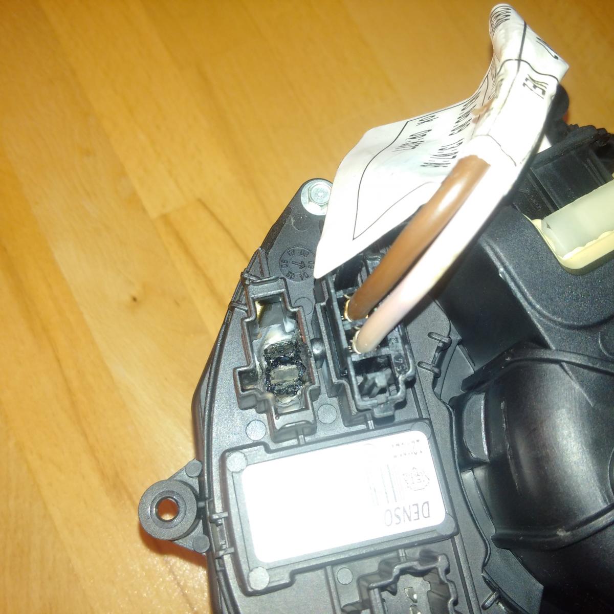

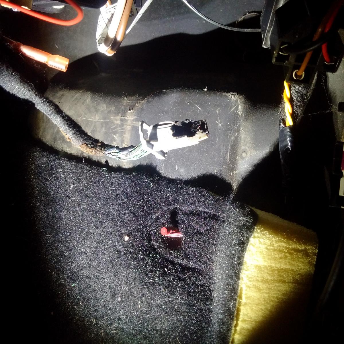

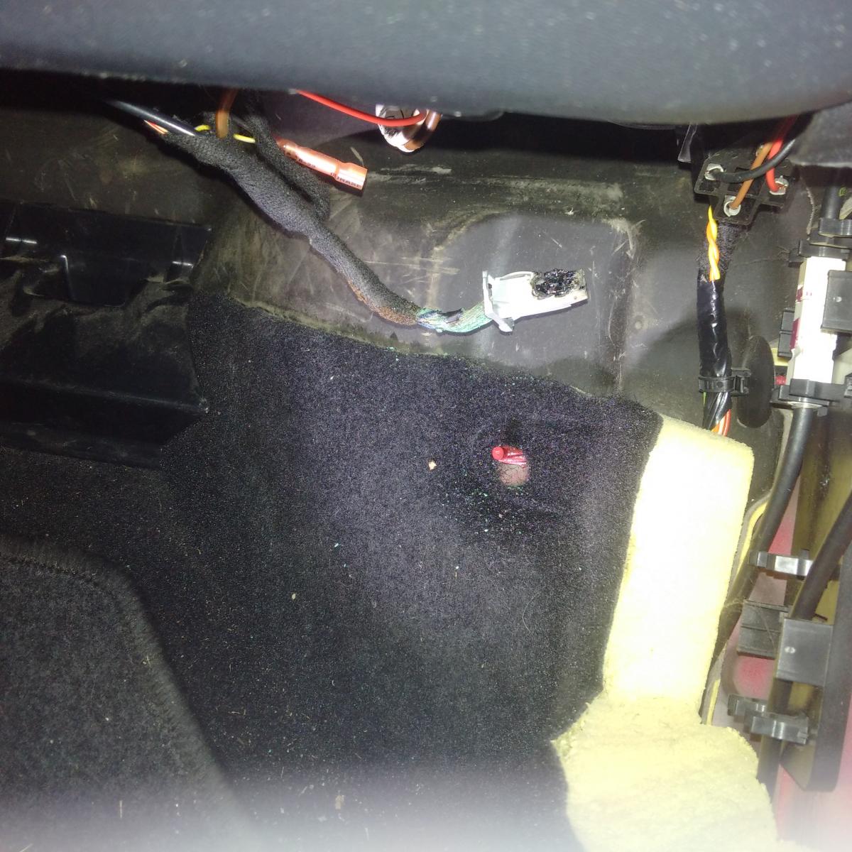

So, ich hab gestern Abend mal die Verkleidung im Beifahrerfußraum ausgebaut. Also: Es ist nicht die Batterie, die das Problem verursacht hat.
Sondern: Der weiße Stecker im Gebläse und der Stecker der Standheizungskabelbaum und Fahrzeugkabelbaum verbindet sind mehr oder weniger abgeraucht. Heute werde ich den Gebläsemotor rausnehmen und schauen, ob da vielleicht ein Problem besteht. Vielen Dank in diesem Zusammenhang schon mal an Markus Wilcke, der mich guten Tipps versorgt hat. Auf jeden Fall sehe ich zu, dass ich mindestens einen Stecker durch verlöten einspare.

Sind die Anschlüsse am Regler überhaupt noch brauchbar?
So verkokelt, wie das Kabel aussieht, ist es naheliegend, dass sich am Regler kein Anschluss mit dem nötigen niedrigen Übergangswiderstand mehr herstellen lässt und das neue Kabel bald wieder ähnlich aussieht.
Dann wäre ein Blick Richtung ebay sinnig. Viele Verwerter schneiden die Kabel ab und man hätte so alles, was man braucht.
Bei intaktem Regler wäre die billigste Alternative, mit isolierten Flachsteckhülsen zu arbeiten. Die Flachsteckzungen am Regler scheinen mir standardmäßige 4,8 oder 6,3mm breit zu sein. Die Kabel sollte man sicherheitshalber mit einem Kabelbinder am nebenliegenden Kabel vom Regler zum Gebläsemotor befestigen, damit sich nichts loswackeln kann.
Abgesehen von der Kodiernase sollte der Stecker am Verbindungskabel vom Regler zum Gebläsemotor auch passen. Man könnte sich also für völlig abgefahrene 40,01 Euro ein Kabel mit der Nummer 6436E3 besorgen und entsprechend umarbeiten.

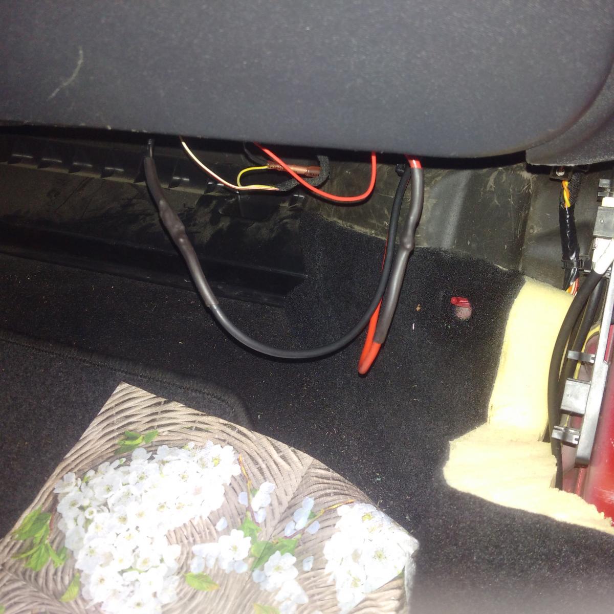

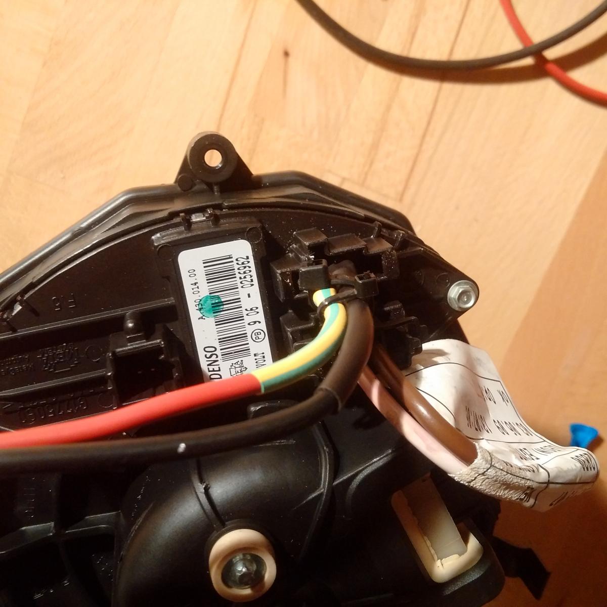

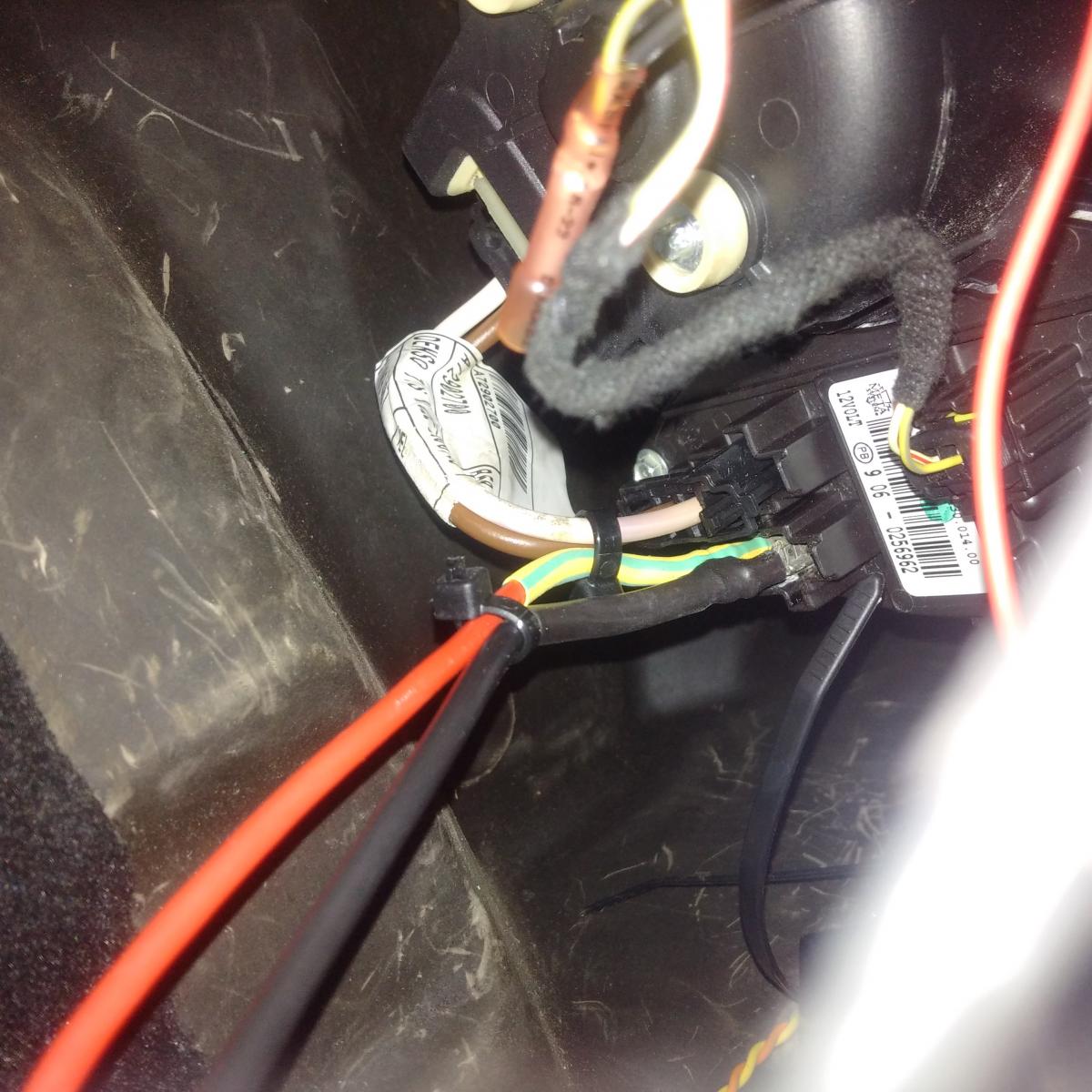

Da bin ich wieder. Der Lüfter läuft. Danke an @CCandy und an Markus Wilcke! Ich hab Flachsteckhülsen genommen, die passen auf die Kontakte am Regler mit etwas Nachbearbeiten drauf. Erstmal die Kontakte am Regler schön gereinigt, dann passende Flachsteckhülsen rausgesucht (4,8er), in die Hülsen Kabel ein- bzw. angelötet (schwarz 6mm², rot 4mm²), die Enden isoliert und dann mittels Kabelbinder die beiden Kabel aneinander und am Kabel vom Regler in den Motor fixiert. Also genau so, wie CCandy das empfohlen hatte, ich hab CCandys Post aber erst gelesen, als ich schon fast fertig war.
Zwischendrin habe ich getestet, ob im Picasso am verschmorten Stecker bei laufendem HDi Spannung ankommt. Ja, Spannung war da (14,2 Volt). Dann habe ich mit einem Netzteil den Gebläsemotor direkt mit Strom beaufschlagt. Prima, funktionierte auch. Also hab ich dann den Lüfter wieder ins Auto eingebaut. Motor an, meine gebastelten Kabel an die entsprechenden Kabel im Picasso gehalten - der Lüfter geht. Meine Frau durfte dann an der Regelung spielen und der Regler scheint normal zu arbeiten.
Warum der Fehler aufgetreten ist, kann ich nicht sagen. Da mindestens einmal Wasser in das Gebläse gekommen ist (erkennbar an Spuren auf dem Kühlkörper des Reglers), vermute ich, dass der Gebläsemotor an jenem kalten Tag eventuell fest gefroren war und gewaltig Strom gezogen hat, so dass der Stecker und eine gewisse Strecke des Kabels überhitzt hat. Ich habe die Verkleidung unter dem Armaturenbrett erst einmal ab gelassen, damit ich Stecker und Kabel in den nächsten Tagen nochmal überprüfen kann.
