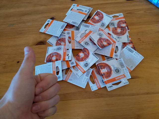

Dann setze ich mich mal dazu heute Nachmittag hin. Freundlicherweise hatte der Conrad genau 26 Päckchen zu einem vernünftigen Preis. Mal schauen ob ich nur 22 Päkchen verbrauche, vielen Dank schonmal und Beste Grüße!
Am 26.10.2019 um 08:52 schrieb schwinge:
Der wird nicht funktionieren.
Leitgummi über Michal Kurlej https://de-de.facebook.com/qkcitroenclassics/
Osram im Zweierpack … wow … was haben die denn gekostet? Bei anderen Anbietern gibt es die als Schüttware in Beutelchen. Ich hatte seinerzeit immer so €5–8 je 10 Stück inklusive Versand bezahlt.
Mit Staffelrabatt 0,65€* pro Packen --> 3,25€ für 10 Stück ^^.
*anstelle von 0,68€!
https://www.conrad.de/de/p/osram-auto-signal-leuchtmittel-standard-w2w-1-22-w-12-v-857020.html
Ich hoffe das sind die richtigen. 12V 1.2W W2×4.6d (W2x4.6d)  | Osram: 2721-02B / 286
Alternativ als LED habe ich diese hier gefunden:
https://www.conrad.de/de/p/barthelme-led-lampe-w2x4-6d-weiss-12-v-dc-12-v-ac-1-9-lm-70112242-182082.html
Aber sehe ich gerade keinen Nutzen.
Bearbeitet ( von Timuza)
Ich kauf auch immer Osram oder Narva, was ich halt gerade finde. Mein Winterauto braucht auch Tachobirnchen. :(
