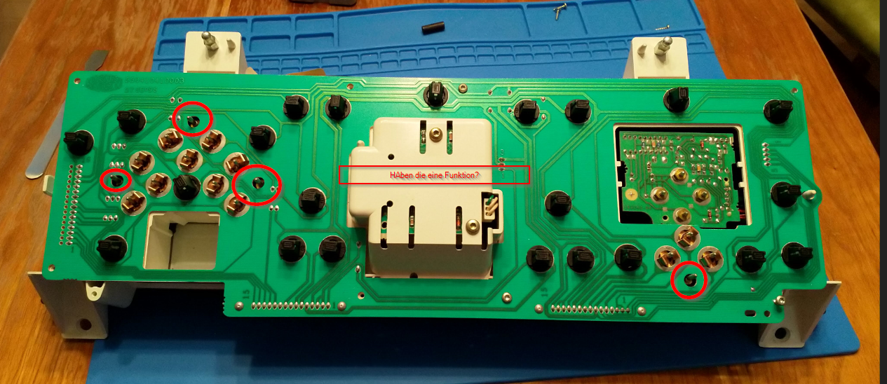

27. Oktober 20197 J. Ersteller Ich habe jetzt alles vor mir liegen, welche Lötstelle sind empfehlenswert Die Hauptplatine der Instrumentenanzeige oder das Käbelchen vom Tacho oder alles? Die Pins der IC? Bearbeitet (27. Oktober 20197 J. von Timuza) Bilder hinzugefügt
27. Oktober 20197 J. vor 28 Minuten schrieb Timuza: Ich habe jetzt alles vor mir liegen, welche Lötstelle sind empfehlenswert Die Pins der Steckerleiste des roten Steckers – bei Dir im zweiten Bild die linke Reihe. Kann ja nicht schaden, die rechte Reihe auch zu löten. Ich hab nur die Reihe(n) nachgelötet, keine anderen Stellen. Es gab keine sichtbar kalte Lötstelle, aber seit ich die ganze Reihe vorsichtig nachgelötet habe, tut der Tacho ohne einen einzigen Ausfall seinen Dienst. Auch die Berichte anderer Foristen sagen, dass es reicht, die Steckerleistenpinne nachzulöten. Bearbeitet (27. Oktober 20197 J. von holger s)
27. Oktober 20197 J. Ersteller Also die Pins waren untereinander gar nicht verbunden! Jetzt habe ich nochmal ordentlich Lötzinn drauf und passt. Spaß beiseite, bin auch beide Stecker durchgegangen, habe danach noch zusätzlich den dreipoligen Stecker des Tachometers auf der "Hauptplatine" und der Platine auf dem Tachometer "nachgelötet" und dort alle Lämpchen getauscht. Tacho hat auf der kurzen Heimat funktioniert, Bei dem Board werden links 3 Kontaktstifte und rechts einer nicht angeschlossen, sind die blind oder haben die eine Funktion oder sind die einfach blind? Aber die gesamte Platine macht an sich und vom Material abgesehen einen sehr sauberen Eindruck. Wäre jemand mal an einem Sniffer (mittels Optokoppler alle Signal abfangen) interessiert? Beste Grüße! Tim Bearbeitet (27. Oktober 20197 J. von Timuza)

27. Oktober 20197 J. Deine Schrauben-auseinanderhalt-Matte oder wie auch immer man das nennt, finde ich ja sehr toll.
28. Oktober 20197 J. Das Ding seh ich jetzt erst. Ich klau immer ein Handtuch aus dem Bad, wenn ich am KI schraube. Wo gibts diese Matte?
3. November 20197 J. Ersteller Also ich nenne die Matte "Silikon-Löt-Matte", gibt es bei den üblichen Verdächtigen. Das ist als Unterlage recht prakitsch, da die Sachen nicht so schnell wegrutschen und nichts "durchpickst" oder verkratzt. Man kann den Lötkolben auch direkt ablegen oder abstreifen, das macht der Matte nix.https://www.amazon.de/Hitzeschutz-Hei%C3%9Fluftpistole-Arbeitsmatte-Rutschfeste-Schreibtisch/dp/B0719TQC5W/ Übrigens: Bisher (400km) läuft alles ohne Probleme. Das war wirklich eine "schnelle" Aktion. Hatte das viel schlimmer erwartet. Vielen Dank für Eure Tipps! Und vor allem, dass man nicht die mini Muttern der (im Einbau nicht sichtbaren) Kugelbolzen dranlassen sollte!! Bearbeitet (3. November 20197 J. von Timuza)
